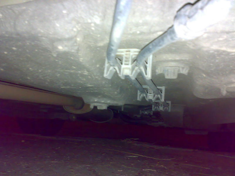

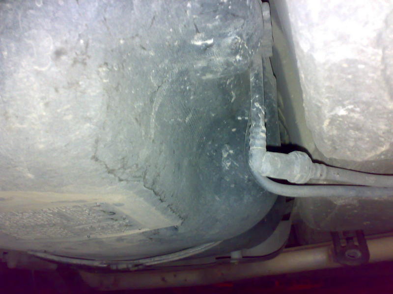

Eu asa am luat masina si din cate se vede acolo este din fabrica, nu cred ca a fost montat ulterior, are acelasi clipsuri de prindere pe conducta cum sunt si cele de la gazele carter la motor. Pana si astia de la magazine au stiut ce model am nevoie dupa talon, ma gandesc ca daca masina nu era dotata cu filtru de benzina nu le aparea la magazine modelul filtrului pe calculator. Voi face o poza deseara si daca am timp o voi posta sa va convingeti.Proud member of Club 206
Acum am facut 2 poze, cu telefonul din pacate si e cam murdar pe sub masina la mine dar sper ca o sa vad dati seama.
Iata si pozele:
La roata din spate dreapta mai exact bagi capul
sub usa din spate ar trebui sa vezi rezervorul si in fata lui catre usa din fata trebuie sa fie filtrul. De schimbat e usor, are doua conducte la intrare si iesire, se apasa cele doua cleme si se trage (cu simt de raspundere), dupa ce ai deconectat cele doua conducte il scoti din lacasul tragand de el inspre exteriorul masinii, lacasul lui e ca si port sticla care este la bicicleta. Bafta si sorry dar la explicatii sunt pe langa.
