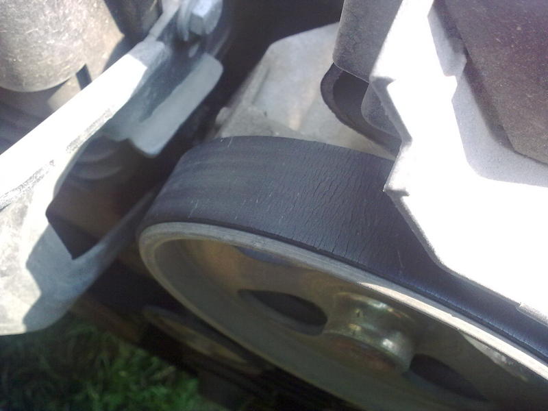

    Salutari.
    M-am uitat de curand sub capota si am vazut o curea cam "imbatranita". Nu stiu sigur daca e cureaua de distributie sau cea de accesorii. Am atasat o fotografie. Masina e 1,4e iar cureaua fotografiata este in stranga motorului, cum te uiti din fata.
    Ce se intampla daca cedeaza cureaua in mers? Trebuie schimbata urgent?
    Multumesc anticipat pentru raspunsuri.
    Peugeot 308 1.6HDi 90CP
    Este cureaua de accesorii. Cureaua de distribuţie are dinţi transversali şi este acoperită.

      Rămâi fără servodirectie,incarcarea batreriei si ckimatiyare.
      Nu trebuie schimbata mâine,dar trebuie avut in vedere cât mai urgent posibil.Se poate rupe mâine la prima pornire,sau de Crăciun;nu se poate da un termen de valabilitate in acest stadiu.
        Pe aia am schimbat-o si eu,in afara distributiei.
        Este cureaua de transmisie din cate mi-au zis cei din service si asa apare si pe factura.
          Mersi mult!
          P.S. Masina are doar 33.000 km, nu e suspicios ca arata asa rau cureaua?
            Cam suspicios sincer, la mine masina avea 152 de mii de km. cand am schimbat cureaua de accessori si nu arata asa rau ca a ta.

              Si eu o am tot asa cu crapaturi pe ea,si la service pug mi-au zis ca sa nu o schimb vara,doar cand e mai rece afara e pericol de rupt.
