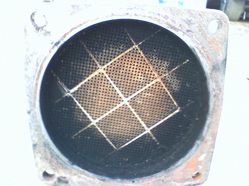

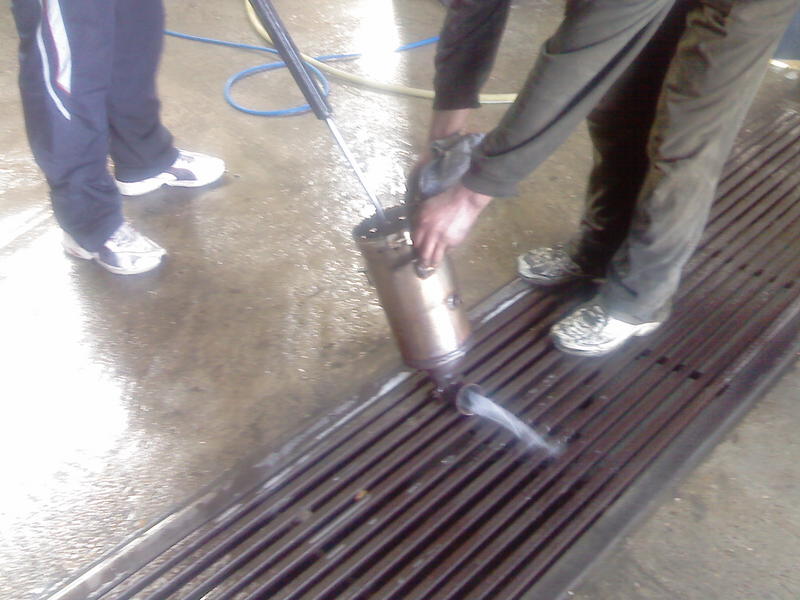

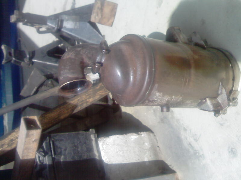

    Cam asa arata filtrul de particule la pjo 407 1.6hdi, desfacut in cele 2 sectiuni si curatat... Containerul metalic are cam 70-80 cm inaltime si cca 20 cm diametru, fiind amplasat in fata motorului, plecand de la turbina si coborand pana jos, bransat la teava de esapament. Pentru modelul 2.0hdi se pare ca e amplasat sub masina. Are 2 conducte conectate, dar nu vad sa circule prin ele altceva decat gaze, precum si un senzor despre care presupun ca e un senzor de temperatura. Evident, a curs cam o jumatate de roaba de funingine si evident ca baietii nu l`au lasat sa se usuce complet, asa incat vreo cativa km i-am inecat in abur pe cei din spatele meu

      Cele doua parti nu sunt sudate intre ele?Cum ai facut sa le desfaci si cum le-ai pus inapoi?
        Nu e nimic sudat. Totul e pe coliere. Nu e o operatiune grea de facut. Mie mi-a luat cam doua ore maxim cu totul.

                Faptul ca apare nor de fum dupa ce se incalzeste FAP-ul probabil se datoreaza deteriorarii acestuia, sunt mai multe variante:
                - Posibil sa fie o fisura in interiorul lui si dupa ce se incalzeste apare fisura intre peretii cilindrului ( care eventual se dilata putin ) si fagurele ceramic din interior. Pe acolo poate iesii funinginea in cazul unei presiuni mai mari.
                - Dupa cum ai vazut fagurele ceramic este format din mai multe segmente lipite intre ele.
                Daca la curatare se insista cu presiune mare am vazut ca adezivul ce le uneste se desprinde; alt punct posibil de fisura...
                - Daca fagurele prezinta zone negre - de ardere - inseamna ca a fost supraincalzit in timpul regenerarii si iarasi este posibil sa se deterioreze si sa fie usor strapuns in zona respectiva care permite trecerea funinginei la presiune mai mare.

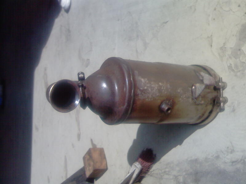

                          Am dat si eu Fap-ul jos la 407 2.0HDi.E super simplu, o poate face oricine acasa sau cel mai bine si usor de lucrat este pe un canal.La 407 2.0HDi FAP-ul se afla la jumatatea tobei de esapament.Pun si 2 poze cu el.
