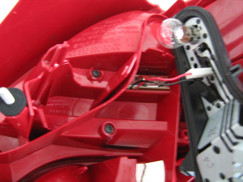

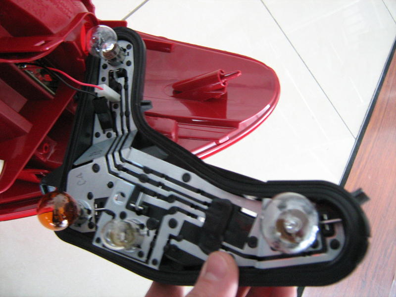

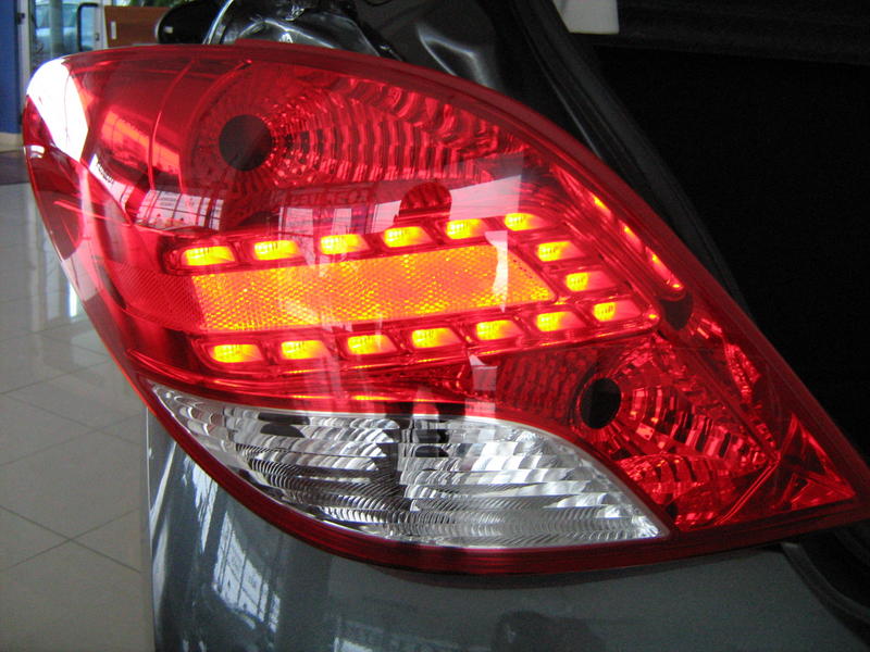

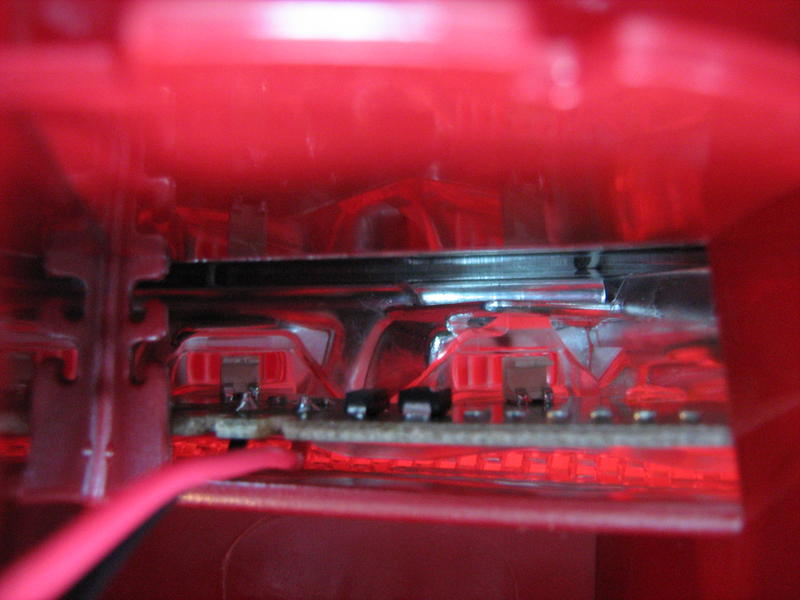

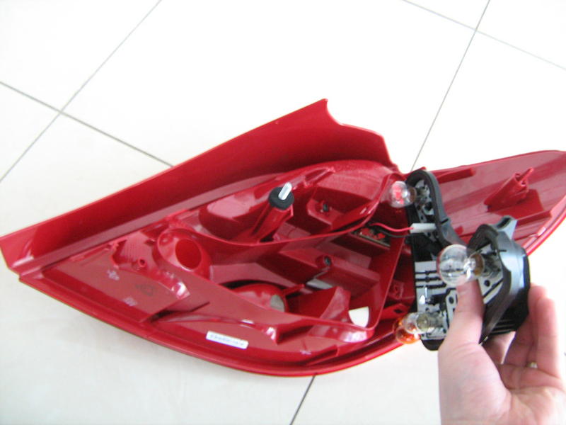

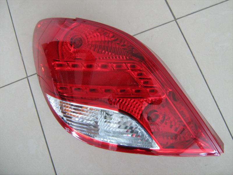

                    • Low : cred ca este o eroare din fabrica.Am un 207 facelift la munca si am desfacut stopul, l-am fotografiat si poti sa le vezi si tu.
                      Cat despre leduri, nu ai cum sa ajungi la ele, totul este turnat din fabrica , din stop iesind doar doua fire care se conecteaza pe placa unde se afla becurile(pentru frana, semnalizare,mers inapoi si ceata).
                      Cat despre compatibilitatea lor cu masinile noastre (207 fabricatie '06,'07,08) merg perfect, am incercat eu
                      P.S. pozele nu sunt atasate in ordinea fotografierii,vedeti in ordine numerica.
