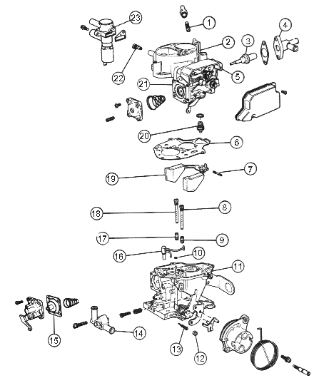

Schema carburator solex peugeot 405. Poate te ajuta la ceva. Bafta.
inca ceva. la Al Padrino gasesti setul de garnituri cu jigloare si tot ce trebuie pentru reparatie carburator. Costa vreo 550000 lei. Schimba garnituri si regleaza-l. Pentru reglaje vezi Haynes manual. bafta. eu pe al meu l-am dat pe brazda.[B]Peugeot 405 1.6
