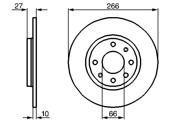

    Sa incep asa: am un Peugeot 405 GLD din 1992 1.9 diesel si vreau sa schimb discurile de frana, placutele de frana si etrierii. Am cumparat discuri de frana Ferodo cu diametru de 266mm, grosime 10mm cu 140ron ambele

            Am schimbat placutele de frana si am obs ca discurile mele de frana sun foarte subtiri aprox 5,6 mm sunt discuri neventilate! am pus placutele de frana nu freca pt ca am impins cand le-am ontat pistonasul etrierului in etrier dar acum incinge roata! de ce? si nu se simte ca masina ar merge infranat merge cursiv in liber! probabil pana se lasa placutele pe disc dar totusi nu vad de ce ar freca mai ales ca discurile mele sunt foarte uzate! Ar trebui schimbate ca obs ca in haynesc scrie ca maximul de uzura e 1 mm adica ar trebui sa aiba 9 mm grosime si ale mele au 5,6! Se pot sparge?
