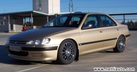

    Poti daca vrei sa-ti pastrezi dimensiunile actuale(si nu numai), sa iei jante originale pug, sau daca vrei mai mari, poti sa-ti pui si de 18', numa bani sa ai.
    uite un ex de 17'
      Misto.
