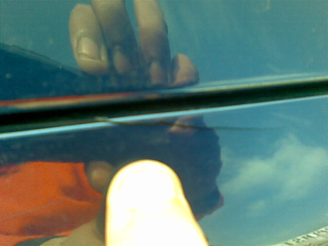

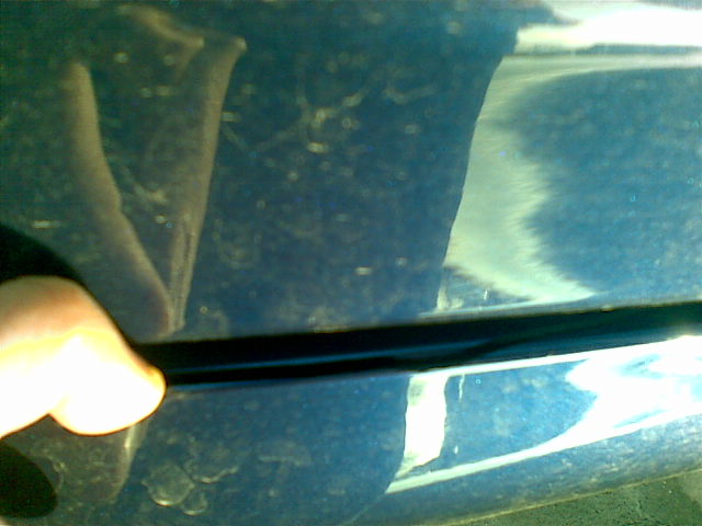

    Salutare! Azi am constat cu stupoare ca ambele aripi fata sunt crapate. Nu-mi aduc aminte sa se fi sprijinit cineva pe masina sau sa o fi lovit-o.
    Are idee cineva de la ce poate fi sau ce le pot face pentru ca se maresc crapaturile .
    Am sa revin si cu poze.
    Multumesc

    Masina o ai de noua ?
      Daca nu o ai de noua o fi fost botita si acum se crapa chitul de la trepidatii.
        La asta m-am gandit si eu
          Destul de ciudat...
            Nu e neaparat sa te sprijini tu de ceva. S-au sprijinit altii de tine
              Masina nu este luata de noua. Este luata din Belgia de la un dealer Peugeot Concesionaire. A fost pusa pe testere, elevaoatoare peste elevatoare, discutii cu fostul posesor (diferenta intre Belgia si Romania ). In concluzie, masina nu a fost lovita, deci... chit nu are. Si se vedea daca ar fi chitul.
              Nu stiu ce sa mai zic sau ce sa cred. Ideea e ca nu stiu ce sa fac.
                Iti zic eu ce sa faci... ) ... sari in fata unui taximetrist pe greseala lui si o sa ti faci masina pe asigurarea lui ); Eu ma refer doar la o zgariere usoara, nu la amortizoare rupte si bascule indoite.
                  Destul de ciudat. Sincer, n-am mai auzit de asa ceva, dar solutia cu taximetristul nu cred ca e prea buna. De ce sa bage omul nevinovat in belele? Daca voua v-ar face unul asa ceva, cum ar fi?
                  Low is a lifestyle.
                    Glumaaaaa...offf
                      Le schimbi ,asta e rezolvarea.
                        Originally posted by Y A T View Post
                        ... Azi am constat cu stupoare ca ambele aripi fata sunt crapate.
                        Se demonteaza rotile.
                        Se demonteaza carenajele rotilor.
                        Pe spatele aripii se captuseste cu fibra de sticla si rasina,dupa o buna curatare/degresare prealabila.
                        Respectivele fisuri pot fi provocate si de bara fata in cazul trecerii peste borduri inalte,cand bara va fi impinsa in sus.
                          Ete cine stie
                          Asa e turbojack. Am luat doua borduri urate in Bucuresti dar nu m-am gandit ca de la ele ar putea fi
                            Am si eu una crapata exact la fel. Dar nu`mi amintesc sa fi dat in ceva. Si explica-mi totusi de ce era infundata? Ca daca lovesti de jos doar o crapi.
                            Masina e luata de noua, si nu a stat nimeni pe ea, o tin in garaj in mare parte + ca e orasel mic, nu prea am vazut lume sa stea cu curul pe masini.
                              Eu cred ca se poate crapa si vopseaua cu tot cu lac si de la variatia asta de temperatura cald/rece. In gajar e cald ( sau mai cald ca afara ) si cand o scoti afara e foarte frig
