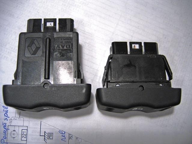

    Salut!!Am o mare nelamurire de cand am vazut prima data pe forumul acesta denumirea de BUTOANE DE LOGAN. Ce fel de butoane sunt alea? Din cate stiu eu Dacia Logan nu are modul de ala care sa se ridice geamurile singure,deci ce fel de butoane sunt? imi poate da cineva niste detalii??sau chiar si poze? Va rog!! Ma pricep la chestii de astea de electrica,electronica si mecanica ( nu am fost niciodata cu masina la vreun service-decat daca a trebuit sa sudez cu autogen) in rest totul fac acasa si imi place.Dar nu vreau sa va plictisesc...ma puteti ajuta cu explicatii si poze? Multumesc Am pus o poza... cica primul ar fi cu impuls..este adevarat?

    Butoanele de logan merg foarte bine la peugeot 405,poate si la a ta......la cele fara functia "auto", se schimba doar capacul si gata

      Dar sunt chiar de dacia logan? sau doar e o simpla denumire asta???si..cam cat costa un buton de asta?? ca ma tenteaza sa pun la a mea..sa se ridice geamurile singure daca tot nu o mai vand...macar sa o pastrez asa cum e poate si mai bine(acu 5 minute am gasit la cineva una completa fara motor) cu 200 deuro,tinand cont ca piesele is scumpe, de pe aia am de luat o gramada..care ar costa de n ori mai mult dak ar fi sa le iau noi si separat.
        Haha...asta ai inteles?sunt butoane de logan...dar sunt simple fara functia sa ridice geamurile singure,sistem care este mult mai complex decat un simplu buton

          Nu mi-ai raspuns in totalitate . Si totusi..exista de astea de logan cu functia auto??? si daca da..cat costa?macar informativ...
            nu din cate stiu eu
              Nu e doar din buton prietene, butonul ala nu face decat sa preia o comanda data de tine, iti trebuie un montaj care sa interpreteze comanda ta si sa stie sa mentina tensiunea in motorasul geamului pana cand acesta urca/coboara de tot. Plus ca tre sa mai ai o smecherie care sa ii spuna acelui montaj cand a ajuns geamul sus de tot sau jos de tot, ca sa taie tensiunea ca altfel in scurt timp motorasul geamului se va arde.
