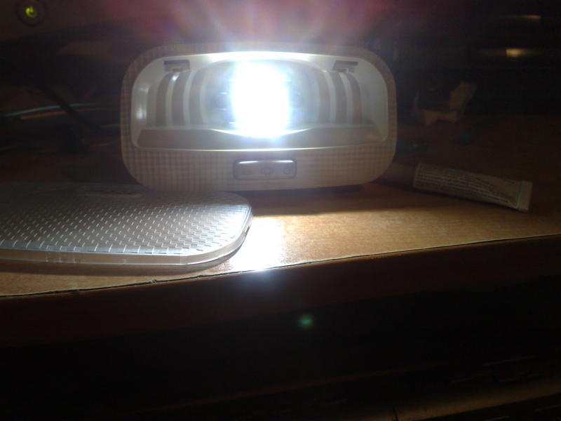

Sunt cu leduri Superflux si din poza vad ca au 2 celule deci sunt de 2w. La plafoniera nu da eroare dar la numar spate da.
Da cu superglue si capacul l-am pus dupa 24 de ore sa se poata usca inatai lipiciul sa nu imi albeasca geamul, este vorba de un singur led.Originally posted by theo_xss View PostYGM37, led-urile din plafoniera sunt lipite, nu?
Am montat plafoniera si ledurile pentru iluminare numar, doar o singura eroare am: "info side lamp faulty"
Cu plafoniera nu am nci o problema dar cu ledurile problema e in felul urmator: dupa ce sting pozitia raman ca si cele din far in jur de un minut aprinse la o intensitate mica dupa care am crezut eu ca s-au stins dar nu, stau aprinse permanent la o intensitate foarte mica. Acum ma gandesc ca la intensitatea aia nu consuma mai nimic e un fel de 1% din puterea ledului aprins si cred ca bateria nu imi va crea neplaceri (cred ca ledul de la alarma care clipeste consuma mult mai mult decat ledurile)
De unde ai cumparat ledul din plafoniera? Cat a costat si ce rezistenta i-ai pus?
