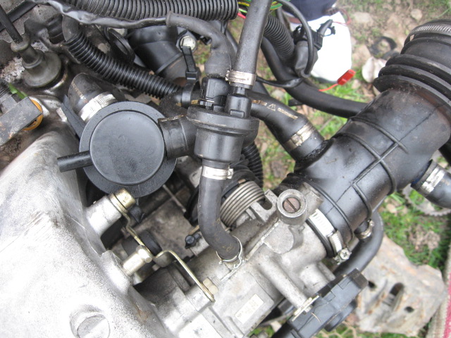

    Peugeot 405, 1994, motor 1,6 injectie monopunct.
    Pe galeria de admisie este un "senzor" (cred) si nu stiu la ce foloseste. Stie cineva despre ce este vorba?

    O poza poti sa-i faci?
      I-am facut

        Si mai este o piesa.
        Nu stiu ce face si pentru ce e acolo! Conteaza daca este conectata sau nu? am deconectat-o si nu s-a intamplat nimic. La fel am facut si cu piesa de mai sus de pe galeria de admisie si nu s-a intamplat nimic.

          Aşa arată galeria de admisie? Dacă e pe galeria de admisie poate să fie un senzor de presiune sau un senzor de temperatură. Cred că mai degrabă de presiune.
          Dacă e pe galeria de evacuare e probabil sonda lambda.
          Degeaba faci poze dacă nu faci şi unele care să arate tot motorul, nu doar zona apropiată senzorului.
            Este pe galeria de admisie.

                  Ultimele 3 poze sunt cu piesa scoasa. in ultima poza se vede doar ce era in mijloc ( avea o "cusca" in care era ala).

                    Senzor presiune aer.Face diferenta intre Litoral sau Transfagarasan.)
                    Din fericire,acele motoare nu sunt atat de sensibile la defectarea acelui senzor.
                      Ok. Dar care e rolul lui mai exact?

                          Piesa asta o am si eu...dar e pentru a recircula gazele cu benzina in ele, duce la rezervor.
                          E o mare vrajeala...nici acum nu o am conectata.
                          P.s.ignorati pozitia ei, era pusa la nimereala cand era dat jos motorul de pe masina.

                            Inca ceva: am scris si in topicul cu diagnoza, dar cer permisiunea sa intreb si aici:
                            Poate ca aceasta piesa sa fie: Air Temperature Sensor? Am facut diagnoza "self-test" si mi-a dat codul 13 care in acea lista corespunde cu :13: Air Temperature Sensor.
