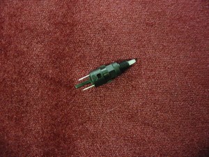

Deh... naspa treaba. Am patit si eu la fel. Mai mult ca sigur este intrerupatorul de la peda. Primul lucru iti comanzi unul nou (la un mag de piese vreo 30 de lei) ca sigur nu-l are nimeni pe stoc. Daca vrei totusi sa mai circuli probabil il poti reconditiona cu putin talent. Cel mai probabil s-a incins si s-a topit una din suprafetele de contact (sunt din argint cred) si trebuie sa-l desfaci, sa-l cureti si sa te asiguri ca cele doua suprafete calca drept (adica nu se inclina axul cand face contact - asta ar insemna ca atunci cd il montezi la loc o sa atinga doar intr-o parte). Pana aici a fost simplu... acu vine partea grea: demontarea contactului. Acesta se afla pe un suport paralel cu coloana de directie exact deasupra pedalei de frana (deh). Ca sa nu demontezi nimic (respectiv coloana) trebuie sa incerci niste pozitii noi si sa bagi mana pe deasupra coloanei de directie. Nu este prins in nici un surub, are doar niste santuri transversale care il tin sa nu sara, deci il tragi pur si simplu afara. Cred ca te-ar ajuta, desi eu ajunsesem la un nivel incat nu mai demontam nimic, sa dai jos masca de la panoul de sigurante.
LE: Seamana cu asta din imagine. Cred ca poti sa apesi pedaua si sa il impingi cu o surubelnita de jos.Last edited by mihaitdr; 28-11-2008, 05:37 PM.
