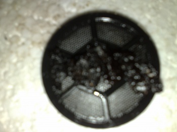

                  Poate fi si sita de la sorbul din rezervor!Uite de exemplu ce am gasit la mine...Peugeot 206 1.9d .Ceea ce se vede este ceea ce am apucat sa fotografiez dar a fost mult mai multa mizerie.Prin aceasta sita trage motorina din rezervor.Motorina a fost bagata numai de la Lukoil si Petrom.:mad:
                    Se ajunge greu la sita asta?
                      Nu! Se ajunge usor si cu grija!Sub bancheta spate exista o gura de vizitare a rezervorului destul de mare.Exista un fel de inel care se desurubeaza, mufa electrica trebuie scoasa si 2 conducte.Apoi se scoate sorbul din rezervor cu grija.In principiu e simplu.Eu am ramas uimit cata mizerie s-a strans in acea sita.
                        Niste poze?Ca sa fie sigur nu de alta:blush:
                          Silviu, niste poze ......mai ales daca o vom putea curata singuri, iti dai seama cata multumire va fi in sufletul fiecarui utilizator ....Tinand cont ca folosim cu totii motorina din Romania, care e cum e , nu ar fi rau sa mai curatam din cand in cand aceasta sita sau ce-o fi.:naughty:
