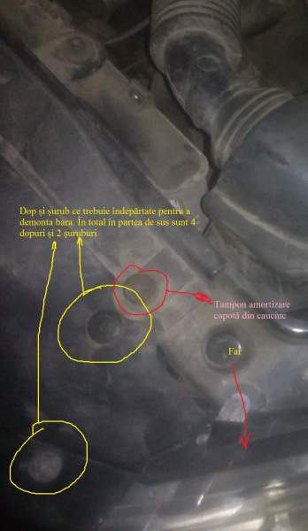

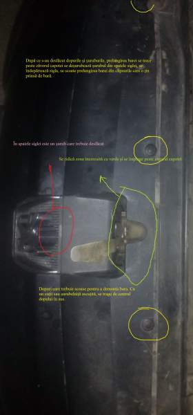

        Buna seara, revin cu: am dat farul, de pe partea stanga, jos, ocazie cu care am facut niste fotografii despre modul cum se demontează bara fata. Sper sa fie utile.

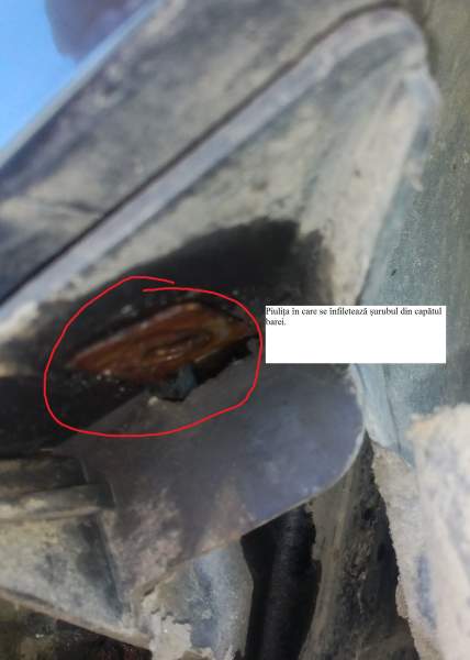

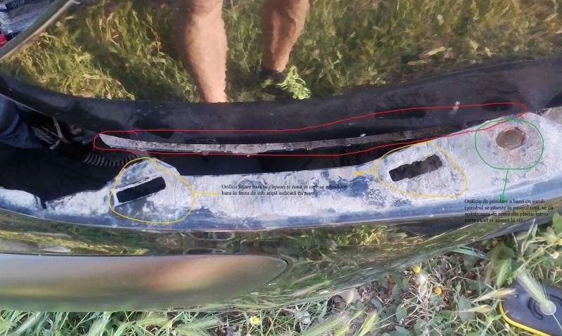

          - incepeti cu partea de jos, va aplecati sub bara si desfaceti dopurile dintre bara si carenajele aripilor (eu am 2 in fiecare parte), apoi mai este un surub chiar pe mijlocul barei la carlig

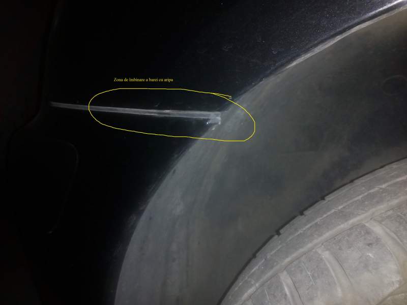

          - mutati marginea carenajelor aripilor dinspre spate inspre roata cu mana sau o spatula de plastic/lemn ca sa ajungeti la surubul care fixeaza coltul barei de aripa .
          - sus (sub stop) este cate un surub si un dop de plastic in fiecare parte. dupa ce le desfacem folosim spatula pentru a demonta bara din cleme (intre aripa si bara)
          - se extrage bara , suportii si ranforsarea raman pe masina
