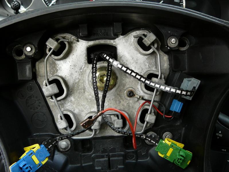

    Daca ma poate ajuta cineva cu niste fotografii cu demontarea volanului. Mi-am reglat unghiul de fuga si s-a miscat un pic. Capacul e prins in suruburi sau se trage de el ca sa iasa ?
    Mersi !

            @adi406 - In poza se vede cum se baga o surubelnita prin acea gaurica de sub volan si se impinge in sus acea clema mare, in acelasi timp tragi inspre tine doar de partea cu care clanxonezi. Atentie la mufele airbag-ului. Dupa care urmeaza acel surub din centru si de aici preiei stafeta. Dar ce service e ala unde ai facut tu unghiul si s-a dereglat volanul?

              Mersi mult de poze mr flm.
                Daca nu iti trage deloc stanga/dreapta, simti ca merge cum trebuie masina la drum drept, atunci incearca sa reglezi volanul cum zici tu. Cred ca trebuie desfacut acel surub care se vede si in poza, cel de pe centru. Dar sa vedem ce mai zice si publicul, daca nu m-am bagat nu stiu ce sa-ti zic exact.
                  Publicul spune ca trebuie sa desfaci acel surub pentru a scoate volanul si a-l aseza cu 1 dinte sau 2 in pozitia corecta. Eventual daca mai ai fisa finala cu directia fa o poza sa o analizam si noi. Sau nu ti-au dat aia nicio fisa ?
