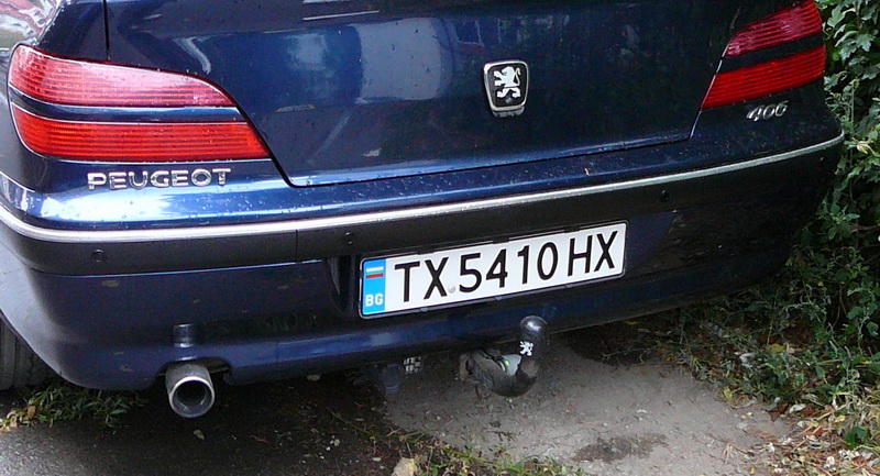

Salutari! Dupa ceva search-uri n-am gasit nimic referitor la senzori de parcare pe 406. Am un pachet cu 4 senzori, azi am terminat cu trasul cablurilor pt display, pt modul, dar mai am senzorii. Inca nu am dat gauri pentru ca nu sunt sigur unde ar fi cel mai bine si as fi vrut sa vad un exemplu. Daca aveti careva pe masina (406 evident) sau stiti vreun link cu foto, multumesc de pe acum. Am pus o poza cu varianta gandita de mine, mai sus de atat nu merge fiindca trebuie data bara jos si nu ma incanta. Ce ziceti? :helpsmilie: Mie unul nu-mi place, as fi vrut exact pe banda neagra (ornament) mai ales ca senzorii sunt de culoare neagra.

Iti atasez cateva poze cum ii aveam eu. Fara bara data jos si fara prea mari batai de cap. Si-au facut treaba 100% oke. Daca ii montezi unde ai marcat tu o sa ai probleme deoarece daca mai tin bine minte acolo acea portiune nu este dreapta ci usor aplecata in jos deci o sa citeasca oarecum aiurea senzorii. Unde i-am montat eu acea portiune, din contra este orientata mai in sus deci senzorii iti vor citi si in dreptul bandoului.PEUGEOT 508 SW GT 2.2 HDi 204 cp
Marius, la 307 cc ce ai tu nu trebuie data bara jos, pentru ca locasurile pentru senzori sunt jos la 307 cc si poti lucra in voie dar la 406 in dreptul bandoului unde vrea el sa monteze senzorii se afla insertia absorbanta de socuri deci..............concluzia o tragi singur.
@mr_flm, daca vrei tu neaaparat sa-i montezi acolo trebuie sa dai bara jos.PEUGEOT 508 SW GT 2.2 HDi 204 cp
Mielule, desigur ca am vrut sa iasa ceva frumos si am dat bara jos. Nu stiu daca as fi reusit altfel, nu aveam cum sa trag firele de la senzori. M-a prins noaptea si nu am mai facut poze la cum a iesit dar va asigur ca parca ar fi pusi de fabrica. O sa adaug maine o poza finala asa ca sa fie lauda completa. :naughty: Ce urat arata dezmembrata, sotia nu stia ce fac si cand m-a vazut a pus mana la gura: "ai busit masina?!?"
) Dupa ceva teste de parcare merg foarte bine abatere de 1-2cm max. Daca intereseaza pe careva: costuri > doar 140 lei, uneltele le aveam deja, ca mai trebuie si de-alea. Numa' bine!

Parerea mea este ca treaba bine facuta tot prin demontarea barii o faci. Altfel pozezi firele iar treaba iti iese mai bine. La firmele care monteaza asa ceva nu sta nimeni sa-ti dea bara jos pentru ca pierd timpul. Mai mult le convine sa-ti rupa cate un clips, sa-ti gaureasca eventual odata cu bandoul si absorbantul de socuri din spatele barii etc etc. Daca te pricepi macar putin parerea mea este sa-ti faci singur si aici nu vorbesc doar de montarea unor senzori ci in general de orice montaj sau reparatie.

Te cred si mai mult ca sigur ca exista si varianta fara a se da bara jos. Spune-mi daca stii pe unde au pus modulul central si pe unde ti-au tras firele de la senzori, numai asa imi pot da seama ce metoda au respectivii.
Da am vazut ca se poate, am dat-o jos pana la jumate si am renuntat. Am avut si alte intentii pe langa senzori. Una peste alta, cine are intentii sa-si puna senzori recomand sa-i puna pe aceasta banda pt ca functioneaza cel mai corect, e la nivelul celorlalte autoturisme. Silviu cum ai rezolvat cu gaurile care ti-au ramas de prima oara?
