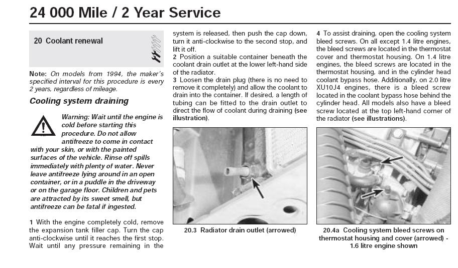

Eu am facut treaba asta dar din pacate nu imi amintesc chiar totul. Caut insa sa nu dezinformez. Busonul de golire este din plastic si se afla in partea de jos a radiatorului, dedesubtul termocuplei, deci inspre stanga masinii. Se desface acel buson (atentie ca dupa ce il desfaci el nu prea iese afara, are niste cleme - dar nu este nevoie sa-l indepartezi de acolo). Desfaci si busonul metalic, cel de deasupra, pe unde se toarna lichidul. Trebuie sa pui un lighean in care sa curga lichidul vechi. Daca lichidul vechi nu curge ca lumea poti sa sufli (cu gura, te ajuti de maini ca sa faci etansare cat timp sufli) pe sus si isi va da drumul. S-ar putea sa curga si ceva mizerie neagra care s-a strans in partea de jos a radiatorului. Robinetii de aerisire (mi-l amintesc decat pe cel situat in zona cilindrului 1, cel dinspre cutie) trebuie desfacuti si ei inainte de golire.

Dupa ce ai turnat lichidul nou e bine sa nu montezi inca busonul mare ci sa faci aerisirea de la robinetii de aerisire, cu motorul mergand, urmarind ca lichidul sa fie intre reperele min si max, pe rezervorul care este lipit de radiator, completand cu lichid daca este nevoie. Temperatura nu trebuie sa fie prea mare. Temperatura corecta la mine (motor pe benzina) este de 88 grade.

In manualul Haynes "Routine maintenance and servicing.PDF", pagina 17 si primprejur exista detalii despre cum se face operatia (ei spun la 24 mii mile sau la 2 ani), inclusiv poze. Fata de busonul de turnare (din capatul vasului lipit de radiator), busonul de golire se afla in coltul opus al radiatorului, in diagonala. Cum stai asezat pe scaunul soferului, busonul de golire se afla pe radiator, in stanga jos, pe partea catre parbriz. Daca nu ai fisierele Haynes, le poti lua de pe site-ul unguresc, indicat aici pe forum.
