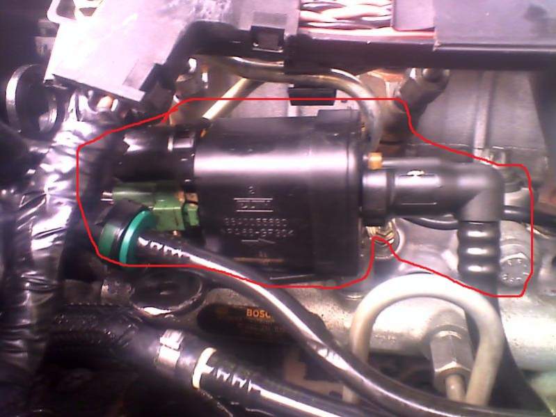

Regulator de presiune
pentru Cristi_M

Masoara presiunea debitata de pompa de joasa ( sau auxiliara cum spui, situata in rezervor).
Nu stiu ce este asa filozofie sa depanezi ceva cu aceasta frecventa de defect. Masori presiuni, vizualizezi grafic niste parametrii , masori valori senzori cu oasciloscop.verifici cablaj pe care il poti demonta si intinde pe masa .
Ma bag si eu in discutie pt ca am avut si eu probleme cu regulatorul de presiune, dar la 407. La mine a fost atat de grav incat dupa fazele cu depolution fault si taierea turbinei, am ajuns la momentul in care masina a intrat in protectie, adica pornea si se oprea imediat. S-a manifestat la fel si dupa ce am cumparat si montat regulator nou (peste 1000 de lei toata distractia la reprezentanta). In momentul cand am vazut ca doar porneste si se opreste imediat, am chemat un baiat cu testerul. Evident pe tester arata ca regulatorul era buba, desi el era nou nout. Atunci baiatul s-a pus sa verifice cablajul si sa desfaca mufa care intra in regulator. Acolo a avut o surpriza: mufa respectiva ara verde de oxidare. Si normal ca baga valori aiurea regulatorul. A curatat mufa, a montat-o la regulator si i-a dat cheie. A luat-o imediat si torcea ca o pisica. Pana atunci facea ca un tractor pe ogor. Din acel moment nu am mai avut nici o eroare la bord. Merge perfect. Am cheltuit inutil o caruta de bani, cand defectul era ceva banal, rasplatit cu o bere rece. Durata operatiunii a fost 15 min.
Asadar, verifica tot ce este de verificat si apoi sa incepi sa cheltui bani, daca e cazul. Cat despre tarifele si personalul din reprezentante, m-am lamurit: preturi mari, cunostinte mecanice mici, mici de tot.
Multa bafta.Peugeot 407 2.0 HDI 138 CP 2007
Ariana, problema poate sa nu fie atat de grava cum pare.
La Ciocarlan, care este in curte cu Taji, ai fost? Eu il cunosc bine, si pot sa il recomand.
Treaba sta in felul urmator. Pe tester, ce zice? are erori? daca da, care sunt acelea?
In mod normal, cand scoti mufa de la regulator, ar trebui sa se opreasca. Daca are momente cand ramane pornita, asta inseamna ca ECU motor nu sesizeaza ca i-ai scos mufa, si se comporta in continuare ca si cum ar fi acolo. Acest lucru cred ca are o legatura directa cu faptul ca are si momente in care ramane pornita chiar daca ii tai contactul si scoti cheia. In primul rand trebuie verificat cablajul. Piesa despre care vorbesti tu este cumva o piesa maro, aproape cam cat o jumatate dintr-un pachet de tigari? Acela este un releu dublu, care comanda injectia si pompa din rezervor. Daca ai putea sa te uiti in autodata, sau sa se uite cineva care se pricepe, trebuie masurate toate alimentarile care vin in mufa de la aceu releu dublu, si in mufa de la ECU motor. Daca toate astea sunt in regula, atunci trebuie luat la intrebari chiar ECU, cu toate ca sunt foarte foarte rare cazurile in care crapa. (zi-mi ce cod de motor ai, si cati cai are, cat si seria de ECU daca poti, si anul masinii). Am patit o porcarie similara si am scobit in masina 2 saptamani pana sa descopar ca lipsea o alimentare fix la acel releu dublu despre care povesteam. masina pornea, dar nu crestea de 2700 de ture, si nici nu recunostea electrovanele de la turbo, egr, si pistonul 3 de la pompa. in concluzie, cauta prima data alimentarile dupa autodata, apoi pe tester vezi erori, daca da si ce da. poti chiar sa probezi cu alt releu dinala maro, daca ai de unde sa iei unul de proba. de mine esti departe... asta e. daca vrei, iti dau numaru lui ciocarlan si vorbesti cu el.citroen xantia ACTIVA HDI, citroen xantia HDI EXCLUSIVE, citroen xantia ACTIVA 2.1 TD
