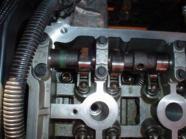

              Buna seara! La masina din semnatura, motor benzina 2,2 16v, exista cumva pe circuitul de ungere vreo "supapa" sau "ceva", care poate inchide circuitul , adica sa nu poata urca uleiul la axele cu came? Am citit undeva despre dispozitivul asta dar nu-mi aduc aminte unde (varsta )! Am ceva probleme cu axele cu came (rugina) si suspectez o ungere necorespunzatoare (desi uleiul a fost permanent controlat sa fie la nivelul optim). Multumesc anticipat!
              P.S.: Cam asa arata, ce-i curios ca axa din fata (admisia) e mai afectata (poza e luata de pe net):
