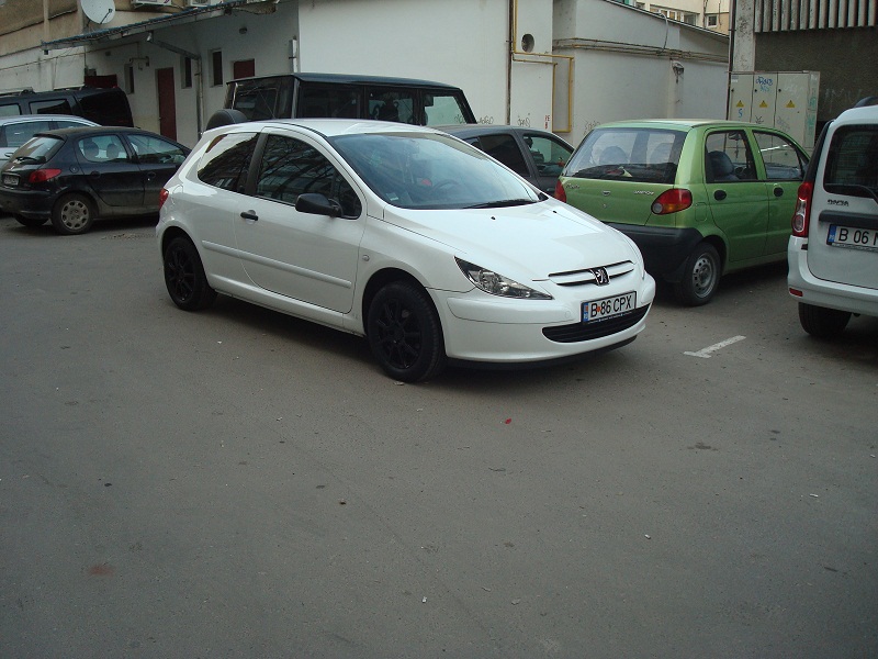

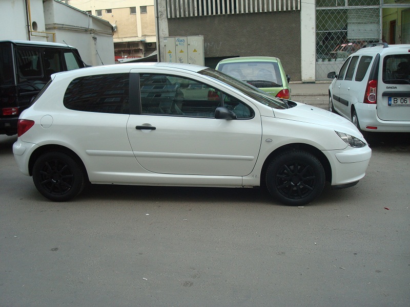

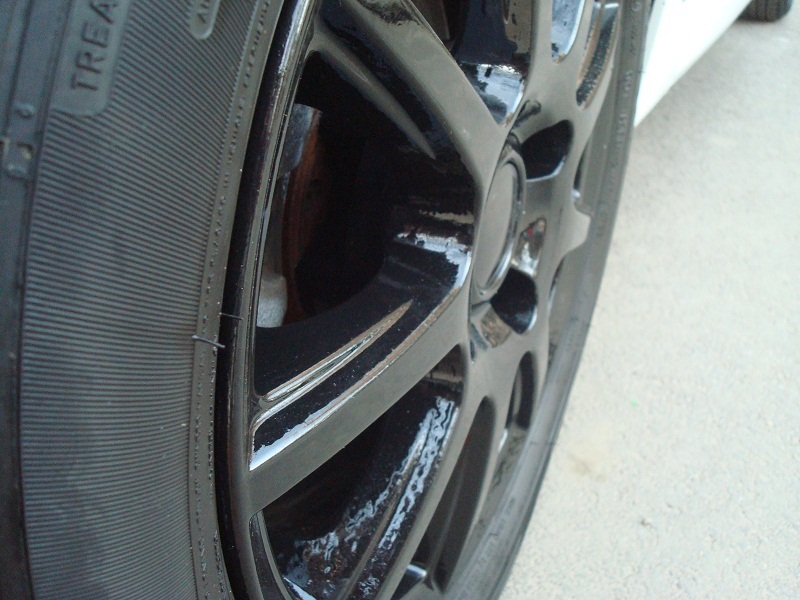

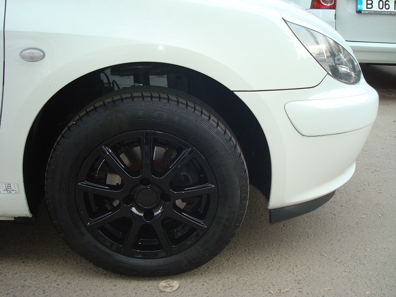

                      • #41
                        poze jante negre
                        Imi cer scuze pentru intarziere...abea acum am reusit sa imi fac un pic de timp uite si pozele...
                        " O sa ajung sus.... =)) BEST 720 dgree Slam Dunk !!!! "
                        • #42
                          Pe profil ai o foto cu CPX cu jante argintii. Splendid. Concluzia mea este ca ti-ai uratit aspectul masinii cu acele jante all black. Sorry! Dar reiterez faptul ca e doar parerea mea.
