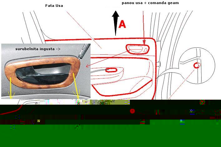

    <span style="color:#3333FF">Usa Spate 206,307</span>
    1- se desfac cele 2 suruburi ( lateral si maner )
    2-&#39;Decapsati&#39; fata cu o surubelnita ( invelta in skoci sa nu zgarie)
    fata e prinsa in niste clipsuri de jur imprejur. ( coborati geamul&#33
    3-scoateti &#39;panoul comanda geamuri&#39; care e prins tot in clipsuri plastic.
    (atentie la fire&#33 + scoate mufa
    4-indepartati fata tragand de jos si ridcand -
    gata&#33;.aveti acces la interior si difuzoare. ( Diametru =130 mm)
    [attachmentid=1200]
    firesc: montajul in ordine inversa.
