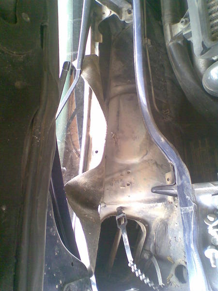

                  Salut, ieri am avut ceva timp liber si m-am decis sa vad daca am sau nu filtru de polen si , din ce am vazut acolo, nu cred ca am, sau poate ma ajutati voi; atasez pozele si astept sfaturi

                        Nu are filtru polen.

                            Din imaginile postului #1,se vede clar cu nu exista suportul pentru filtru.Nu toate 306 au filtru polen.Asa sunt francezii .
