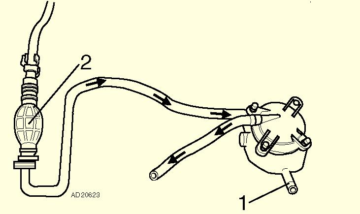

poate cinva sa posteze o fotografie cu punctele de referinta unde ar trebui incerca sa caut defectul , nu sunt de meserie mecanic si pina acum nu am mai avut masini cu motor diesel
filtrul de aer stiu unde sa-l gasesc:d dar nu ma descurc cu circuitul de alimentare, m-am uitat dupa pierderi de motorina si nu am asha ceva, cer prea mult? nu vreau sa fiu obraznic!
Din schema de mai jos rezulta ca ai un surub de golire (1) si o pompa de amorsare (2). Incearca sa slabesti surubul sa vezi daca ai motorina acolo (desi ti-as recomanda sa desfaci filtrul sa vezi inclusiv starea elementului filtrant). Poti de asemenea sa amorsezi manual circuitul, adica sa dai la pompita pana nu mai poti (oricum prezenta pompei de amorsare raspunde la o intrebare de mai sus - nu ai pompa de joase). Sa-mi spui ce ai rezolvat...

Exact asa are sistemul si C3-ul de care vorbeam mai sus.Surubul de aerisire se afla pe traseul de alimentare inainte de filtru,ce debit iese dupa filtru si daca este infundat filtru de motorina, nu ai cum sa verifici.Incearca sa pornesti motorul in timp ce dai(stingi)pompa de amorsare cu putere sa alimentezi sistemul manual.Eu as schimba filtru de motorina si dupa aceea as mai incerca si altceva!Nu mai forta elecromotorul degeaba!
