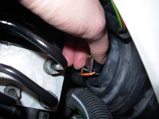

        - la capatul unei garnituri protectoare din cauciuc se vede conectorul farului
        - se decupleaza acest conector, prin tragere (nu ar trebui sa iasa prea greu)
        - mutam cablul undeva unde sa nu ne incurce (preferabil inspre interiorul masinii)
        - vezi pozele 1, 2 si 3

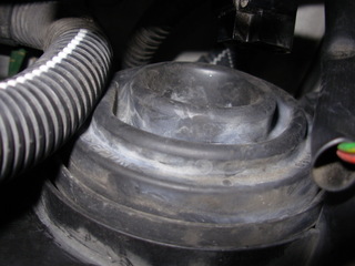

        - se scoate garnitura din cauciuc
        - garnitura ar trebui sa iasa destul de usor; pe margine m-am ajutat de o surubelnita
        - in centrul garniturii, de unde am scos conectorul, s-ar putea sa ramana intepenita, dar ajunge sa tragem putin mai voinic de ea
        - vezi pozele 4 si 5

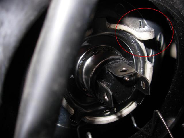

        - dupa ce am indepartat garnitura se poate vedea capatul becului, prins in doua agrafe din lateral (vezi poza 6)
        - cel mai important e de inteles cum sunt prinse acele doua agrafe (sau sarme): mijlocul lor formeaza un triunghi care apasa becul in soclu (aceasta parte este vizibila)
        - la extremitatea de jos, agrafele se unesc printr-o balama, iar - cel mai important - la extremitatea de sus (dinspre noi), capatul fiecarei agrafe intra intr-o gaurica si tensiunea din triunghiul ala o tine acolo (aceasta parte nu se vede prea bine)
        - asadar trebuie sa scoatem extremitatea superioara din gaura, astfel incat sa putem lasa agrafa in jos
        - la mine a functionat sa scot agrafele separat (fara sa aplic tensiune pe amandoua in acelasi timp), si dupa ce am scos-o pe prima cu a doua a mers mult mai usor
        - am incercat mai multe variante, din care cea mai rapida a fost varianta "neanderthal", in care am tras cu un spitz de agrafa pana s-a indoit un pic si a iesit afara (dezavantajul e ca una dintre agrafe si-a pierdut din forma si a trebuit sa o indoi la loc, cand am vrut sa inchid toata sandramaua); in principiu trebuie apasat / tras in jos din zona aia triunghiulara, astfel incat extremitatea superioara sa iasa din gaura, dar mie mi-a fost imposibil sa fac asta cu mana goala (cel putin la prima agrafa)
        - pozele 7 si 8 sunt facute dupa ce au fost scoase agrafele si arata gaurile in care stau prinse acestea
