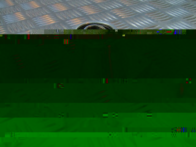

    Nu sunt la fel. 206 are timonerie clasica iar 207 este pe cabluri.
      Ma intereseaza efectiv daca shortshiftul de 206 se potriveste.
      Anexez o poza cu cel de 206/306 :
      Si mai e unul in care se inlocuieste toata parghia, dar acesta in care se inlocuieste doar placa cu bila seama cu ce e sub husa de piele la 207.
