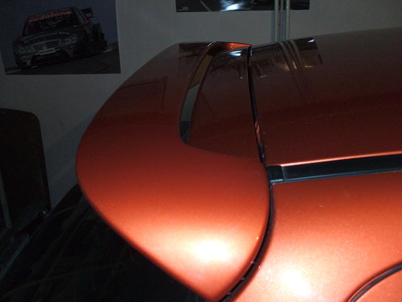

@Tazmaniak, nu este normal sa joace, dar poti remedia acest lucru! Din pacate pentru tine trebuie sa refaci lipirea! Da-i jos eleronul cureti suprafetele, si repui adeziv, gen mastic (de lipit parbrize cu putere ridicata de lipire) aceste tipuri de adezive asigura o legatura elastica, fiind foarte rezistente la vibratii (nefiind casant). Un astfel de tub de adeziv costa circa 25-27RONLast edited by TM-78-ILY; 10-03-2007, 07:41 PM.

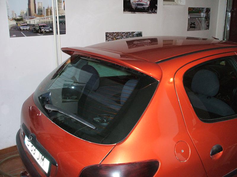

am cumparat si eu sapt asta un eleron de la LESTER printr-un dealer de la oradea la pretul de 69 euro cu tot cu tva, dar fara trensport. M-a mai costat 35 RON transportul pana la Rm. valcea.
Intradevar eleronul are o culoare alb galbuie.
La peugeot eu am intrebat si mi-a spus ca ma costa 5 mil si tocmai deasta l-am comandat aici unde e mai ieftin.
Omul asta aduce orice de pe siteul www.lester.it, daca le are el pe stoc iti vin a doua zi, daca nu le are si tre sa faca comanda in italia dureaza o saptamana doua ( asa mi-a spus el).
Inca nu l-am montat (e la vopsit) dar l-am pus inainte acolo sa vad cum vine si daca se potriveste si da foarte bine, vine la fix.
va dau aici un link ca sa vedeti din ce e facut.
http://www.lester.it/uk/catalogo_articolo.asp?id=1254
Eu nu cred ca ar fi factu dintr-un material care sa nu fie rezistent.
sau cum? ca totusi e inca bine prins...numai ca joaca...
