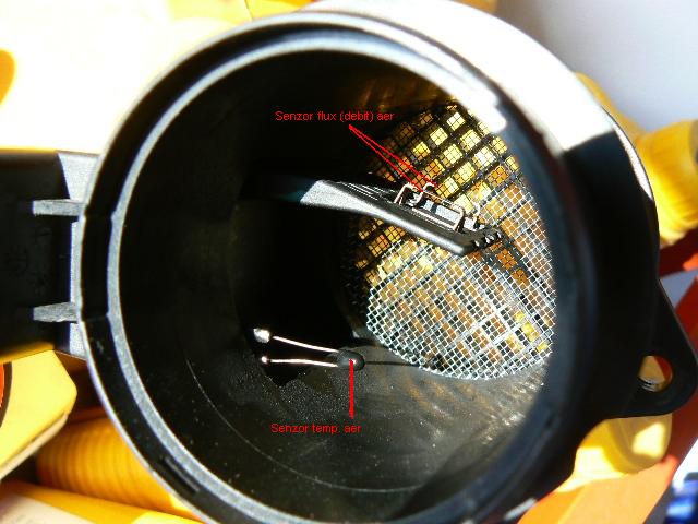

      Intradevar, debitmetrul este fixat in doua suruburi si un colier, in interiorul debitmetrului de gasesc doua lamele ce trebuiesc curatate dar cu mare atentie pentru ca se pot rupe forte usor. Se poate curata usor cu betigase de urechi si spray pentru curatat debitmetre.
