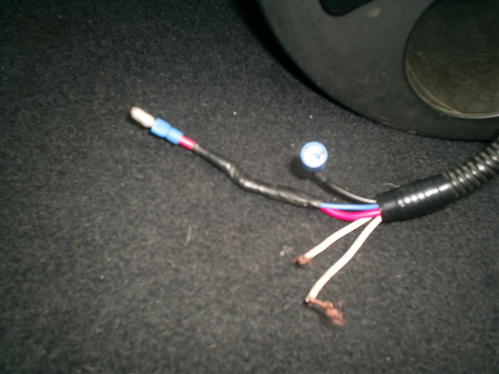

      1.am inteles cu alimentarea cum stam.mai greu este sa trag firu de la baterie in porbagaj.presupun ca prin pragurile interioare,dar cum intru cu firu in habitaclu??
      2.treaba asta cu mufa nu o prea inteleg.pt a fii mai explicit,am pus cateva poze cu firele respective.avem un fir rosu care e +,unul albastru care e REMOTE si unul negru care e -,(asta fiind alimentarea)iar semnalul intra prin cele doua fire albe.
      pot lega firele albe la unu dintre difuzoarele masinii,indiferent de + si - al difuzorului.

        Sal,poti face ca mine,tragi firul de la baterie prin partea stinga,printre aripa si usa,si sub balamaua de la usa trebuie sa ai un capacel de dimensiunea unei monede vechi de 500 de lei din cauciuc,treci cu firul prin aia si la fel o sa ai si in masina,numai vezi ca sunt putin decalate gaurile,cea din interior e pozitionata cu vre-o 2 cm mai jos decit cea din exterior,la fel si acolo ai un capacel de guma,si de acolo mergi pina in spate pe sub praguri,iar legat de montarea tubului,in cazul meu am tras in singur fir de la un dif din spate,deci numai plusul de la un difuzor nu si minusul,si la capatul celalalt are mufa rca pe care am bagato in statie unde ar fi trebuit bagat daca as fi avut un mp3 cu iesiri de amplif,iar pentru oprire statiei am montat un intrerupator,parerea mea e ca mai bine iti schimbi cd-ul masinii cu un mp3,se gasesc si rame ca sa nu arate urit,singurul inconvenient o sa fie ca iti pierzi comenzile de la volan,dar cu un adaptor se rezolva si treaba aia,bafta

          ai zis ca ai un + un - si un remote da ? Legi + la + baterie , legi - la masa caroseriei un punct metelic ceva ... iar remote il legi la + ca sa porneasca statia.
          Iar cu semnalul , cu o mufa cum a zis pytyc se rezolva ai grija cu polaritatile ca sa se auda bine. Bafta .. Esti din Buc ?

              am inteles , daca erai prin buc te ajutam cu montajul , in cazul asta este bine ca ai inteles deci iti trebuie un adaptor HI LEVEL INPUT se cheama ... dute pe la magazine pe acolo de audio si intreaba , trebuie sa aiba asa ceva
