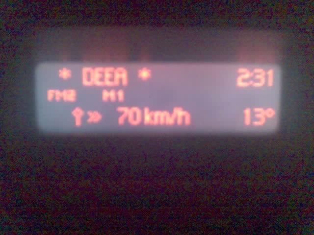

      ok, atunci cineva care are computer de bord pe 307 poate face o poza ca sa faci o comparatie.
      vreun voluntar printre posesorii de 307?
      LE: hai ca am gasit eu o poza. atasat poti gasi un model de afisaj foarte des intalnit. este ca al tau?
      • #33
        asa imi apare si mie. Dar doar asta poate sa-mi spuna. cand apas pe butonul de la blocul de lumini nu imi mai da alte info.
