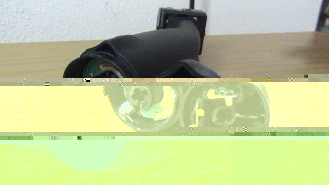

        Pentru cei cu probleme la blocul de lumini/stergatoare. Am o veste buna si una proasta, sau ambele sunt la fel.
        Am avut ocazia sa desfac un astfel de bloc, si am fost "neplacut" surprins cat de simplu este facut. Problema ramane insa constructia acestuia, si/sau reparatia. Din pacate nu am fotografii care sa imi contureze comentariul, insa voi incerca sa ma exprim destul de clar.
        Partea de stergatoare si lumini, este formata din partea fixa + butonul de actionare (stergator spate/lumini) propriu zis. Pe acest buton se afla turnata forma unei came de comanda, ceea ce determina aparitia a doua pozitii distincte (pos 1 + o poz de revenire).
        Cama aceasta este copiata indeaproape de un sitem de stifturi cu arc, stifturi ce fixeaza pozitiile butonului si realizeaza revenirea acestuia.
        Pana aici, parti ce se pot defecta - suportul stifturilor cu arc, absolut totul este din material plastic foarte subtire, iar arcul este puternic, in cazul unei fisuri..acesta poate iesi din locas, iar stiftul nu mai poate copia cama sus amintita, deci contactul electric se realizeaza foarte prost!
        Partea electrica, este formata dintr-un contact elastic mobil sub forma circulara, contact ce urmareste un traseu electric cu forma similara, sub forma unui circuit imprimat (placuta de textolit acoperit cu cupru).
        Defectiuni:
        -contactul mobil a sarit din jugul sau locasurile de fixare aflate in buton (lumini/stergator spate). Se poate remedia, insa este extrem de greu, si trebuie dat intreg blocul jos de pe masina pentru o pozitie de montaj pe o masa sau birou.
        -traseul electric imprimat pe cablaj, s-a intrerupt (din cauza frecarilor dintre contactul mobil si traseu), se poate remedia, prin lipire cu cositor si/sau aplicarea unui spray de contact pentru indepartarea oxizilor.
        *pentru cei ce vor, as putea face cateva desene, in vederea unui eventual ajutor, insa ceea ce va recomand este multa rabdare si indemanare daca doriti sa incercati sa reparati dispozitivul, iar daca nu achizitionarea unuia nou.
        PS: @cristyyy2003, cazul tau se poate rezolva, nu este vorba de intrerupere de contacte ci fie a sarit contactul din locasuri, fie stifturile cu arc au castigat lupta cu cama! (din pacate sunt din Tm, te-as fi ajutat cu mare placere, desi nu lucrez ca electrician)

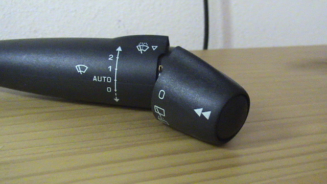

            prin bunavointa unui electrician auto am intrat in posesia unei manete rupte la care am facut ceva poze
            PS daca mai aveti nevoie de detalii nu ezitati sa ma contactati(mai facem si alte poze)
            sigpic
            • #96
              am refacut pozele
              sigpic
              • #97
                continuare poze
                sigpic
