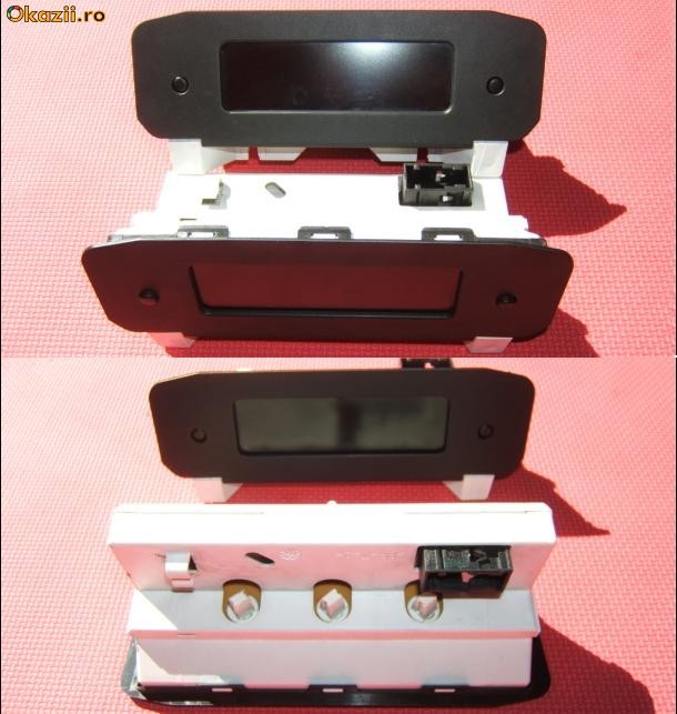

Sunt 67 de pagini in care se discuta DOAR subiectul asta. Pe scurt, ca sa iti poti monta asa ceva iti trebuie:
- Peugeot 206 cu instalatia electrica multiplexata (daca e fabricat dupa 2002 sunt sanse sa fie, daca e dupa 2003 e sigur)
- sa ai deja montat pe masina (in mijlocul bordului) un ecran similar cu cel din poza, cu afisajul la fel de lat dar mai putin inalt (2 linii de afisaj, fata de 3 cat are cel din poza)
- un ecran ca si cel din poza
- timp, rabdare si pricepere ca sa modifici butonul din capatul manetei de stergatoare, asa cum este descris aici: http://www.peugeotclubromania.ro/for...-stergatorului! (in functie de tipul de manete pe care il ai, sunt 2 posibilitati: una simpla si una un pic mai complicata dar nimic nu e imposibil).
Daca masina ta nu este multiplexata, e mai complicat (personal nu stiu ce variante ai).
Daca masina ta e multiplexata, dar nu ai afisajul cu 2 linii, ci doar un ceas simplu (mic si ingust) - va trebui sa modifici instalatia electrica asa cum e descris in ultimele mesaje postate, sau sa o schimbi cu una de la o masina care nu are ceas simplu, ci ecran lat (cu 2 sau 3 linii, nu conteaza) + sa schimbi ornamentul de plastic care il acopera.
Costul unui ecran cu 3 linii variaza intre 100 si 400 lei. Cauta si in sectiunea comercial, eu am avut mai multe de vanzare si a mai ramas ceva...
