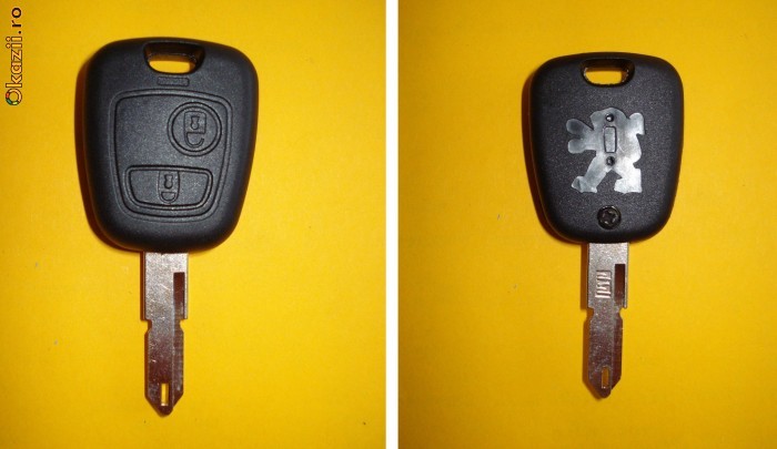

  • Scuze, eu is cam greu de cap.
    Mie imi trebuie cu 3 sau 4 ?
    Am cheie d-asta http://images8.okr.ro/auctions.v3/70...47-700_700.jpg
    2008 Peugeot 206 1.4i
    • Multiplexata
      • @eMH: Ai nevoie de afisaj cu 3 linii.
