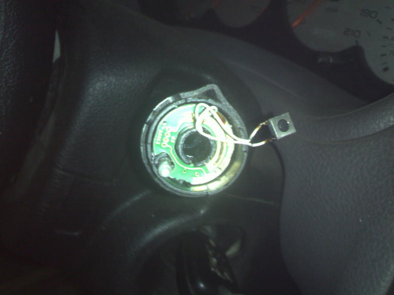

                          • Problema butonului a fost rezolvata. A necesitat 30 minute de munca cu tot cu pauza de tigara si la 2 masini facuta aceeasi operatie. Am luat un push-buton dintr-un laptop, click-u de dreapta , doua fire subtiri (0,5mm) legate pe contactele butonului, lipite in partea cealalta pe contactele din maneta, decupat atat cat sa le pot scoate afara, lipit buton cu super glue pe partea din spate a manetei si gata. E mai de la taraa facut, dar nu m-am mai complicat cu taiat capace si apoi slefuit si alte minuni.
                            O poza inainte de a lipi butonul:
                            Numai bine,

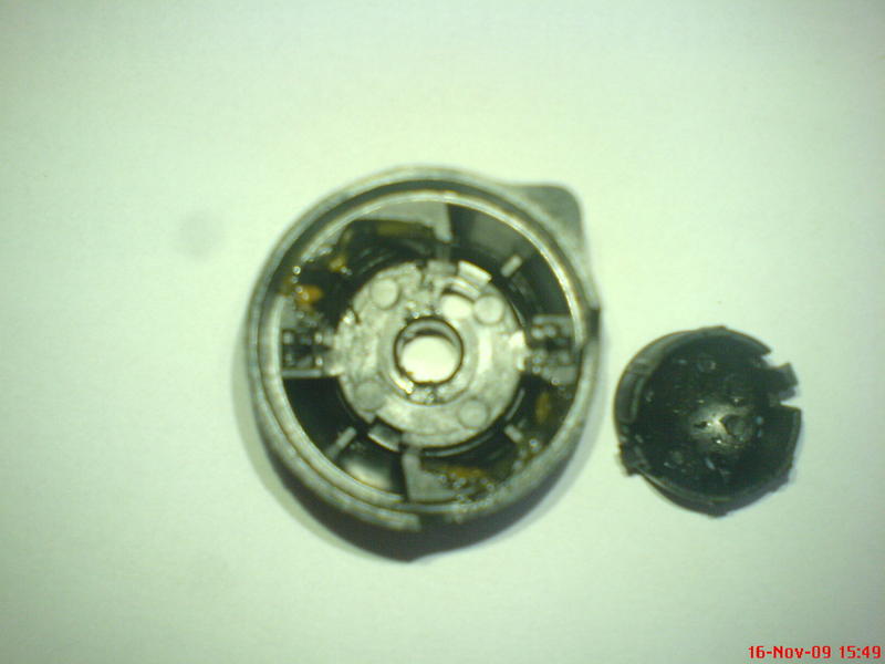

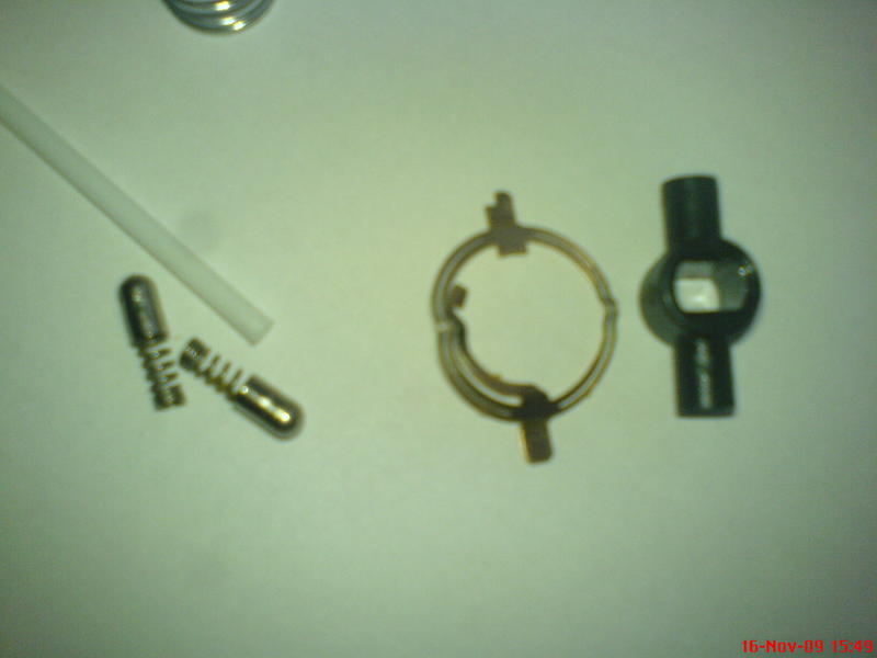

                            • Cum iese prima parte de la maneta fara sa o rupi?Are vreun surubel ceva?
                              • Maneta

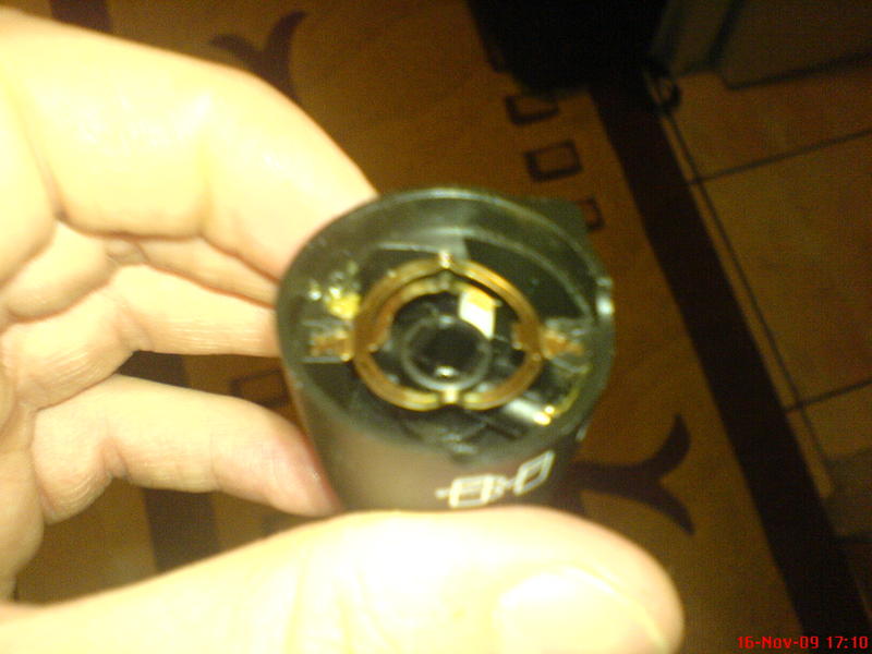

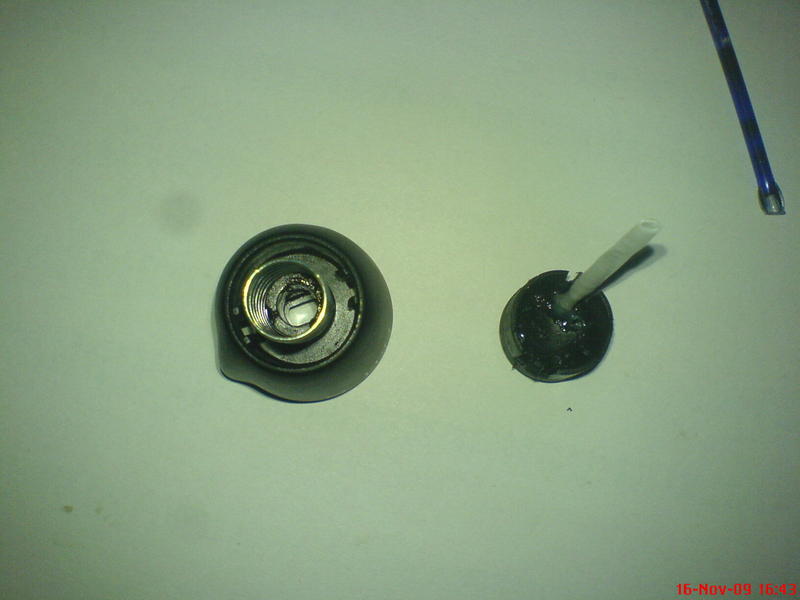

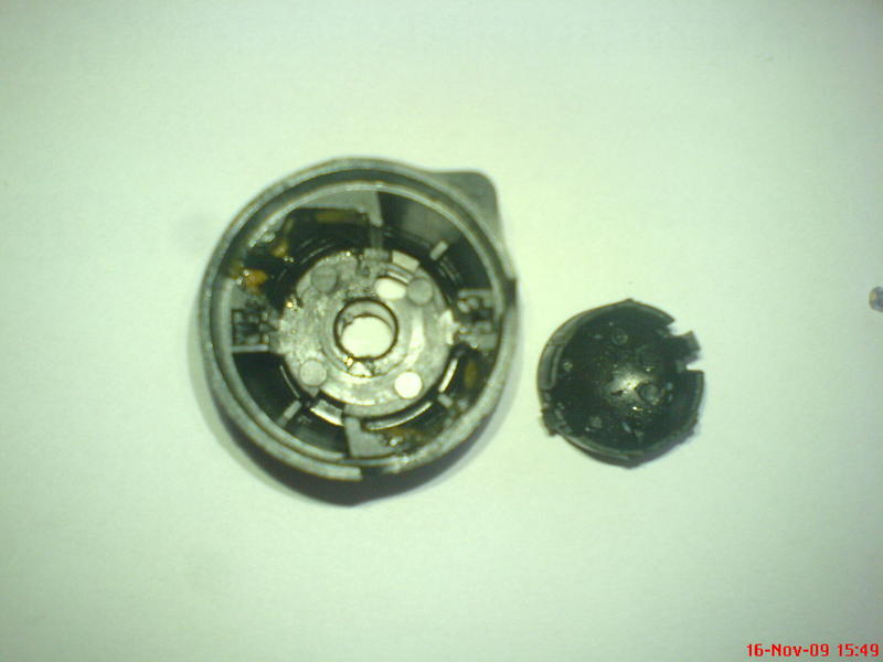

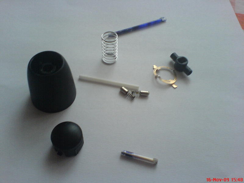

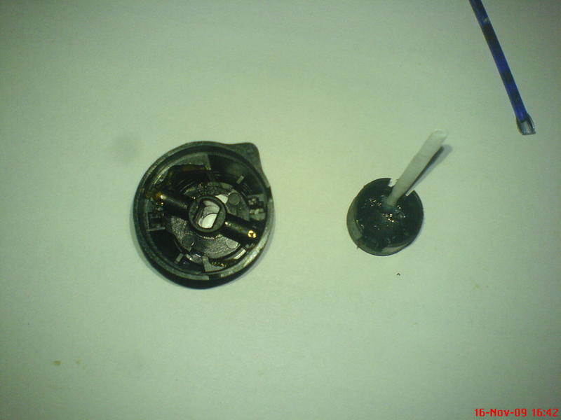

                                Are un ax central de plastic (situat pe maneta de actionare stergatoare parbriz/luneta) cu doua cleme ce le vei vedea dupa ce scoti butonul ala fals din capul manetei (asta daca ai genul ala de maneta...)
                                Mare grija: la extragere vor sari doua bile cu arc (ansamblul asta arata ca un telescop de curea de ceas...)
                                Atasez ceva poze... pentru exemplificare...
