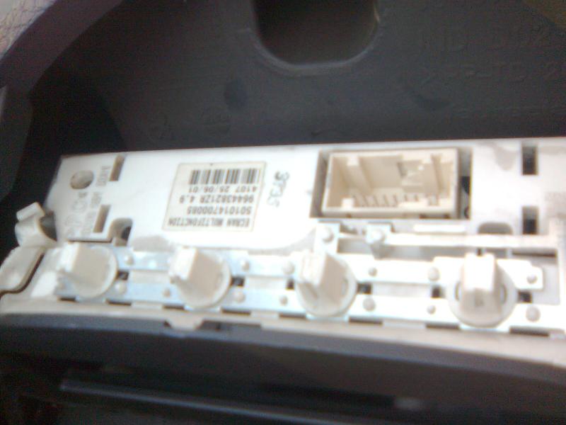

Salut.Mersi mult de raspunsuri, am facut niste poze dupa care cred ca se poate spune sigur daca se poate sau nu monta un display cu 3 linii si la mine..Am intrat putin si in meniul displayului pe care il am si am mai dat de niste chestii CDC OUT SI RADIO OUT, cel cu radio apare pentru ca nu am cd playerul original, iar celalalt sa fie computerul?
Din ceea ce văd, eu înţeleg că este varianta nemultiplexată, caz în care, aşa cum a spus mai sus @adipo, poţi monta un display PP-30T cu trei linii, dar despre care nici eu nu ştiu ce beneficii ţi-ar putea aduce.
Informaţiile date de computerul de bord sunt un moft drăguţ, pentru care dacă este posibil, este de înţeles dorinţa de a-l satisface, dar pentru care nu merită să te necăjeşti pentru că nu-ţi este accesibil.
