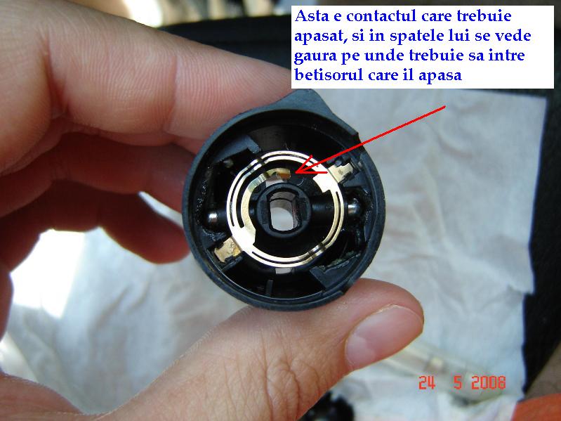

Originally posted by banderas View PostTin sa va dezamagesc in legatura cu "inventatul butonului" din capul manetei de stergatoare.
M-am apucat eu sa desfac sa vad care e treaba pe acolo, sa vad daca e chiar asa cum e in pdf ul ala in franceza (asa zis tutorial pt implementarea butonului), si NU E ASA. Cel putin la mine nu a mers - Peugeot 206, 1.4 HDI din 2006
Am desfacut eu capacelul (aviz amatorilor, nu bagati cutteru ca lama e foarte casanta si se va rupe varful + ca aveti sansa sa faceti si niste taieturi/zgarieturi urate pe la maneta), cu o surubelnita dreapta subtire, e destul de "usor" de desfacut, e prins in 2 cleme, una sus si una jos, si spre surprinderea mea nu exista nici o gaura pt bagat betisorul de ureche sau alte chestii. Si am desfacut mai departe sa vad care e treaba daca gasesc ceva asemanator unui buton, si nici gand de asa ceva. Mai bine nu desfaceam ca se cam complica situatia (sunt si vreo 2 arculete pe acolo, care daca nu esti atent cand desfaci, sar si poti sa le pierzi). Am facut si niste poze ca sa va lamuriti si voi si sa nu faceti cum am facut eu ca nu are rost si mai mult va complicati. Daca ati desfacut capacelul din capatul manetei si nu exista nici o gaura pe centru cum ati vazut "prin alte parti" atunci puneti capacelul la loc ca trebuie schimbata maneta cu totul, eventual tot blocul de lumini.

dadada, radeti de mine... deci eu credeam ca trebuie sa gasesc ceva pe centrul manetei in care sa intre acel betigas care sa actioneze contactul, si cand am desfacut si am gasit axul de plastic al manetei am zis ca nu merge.
Later edit:
am mai desfacut o data capacelul si am descoperit "contactul magic" si acu am observat ca e foarte simpla treaba. Si nu arata decat temperatura cand apesi pe el, in rest trebuie si displayul ca sa obtii toate datele care le poate oferi calculatorul. Poza de jos explica tot.Last edited by banderas; 26-05-2008, 10:15 AM.Peugeot 206 1.4 HDI
Pai apesi pe el pentru a comuta intre ora si temperatura, doar atat deocamdata. Adica ceea ce face si butonul de langa ecran vei putea face si din capatul manetei.
