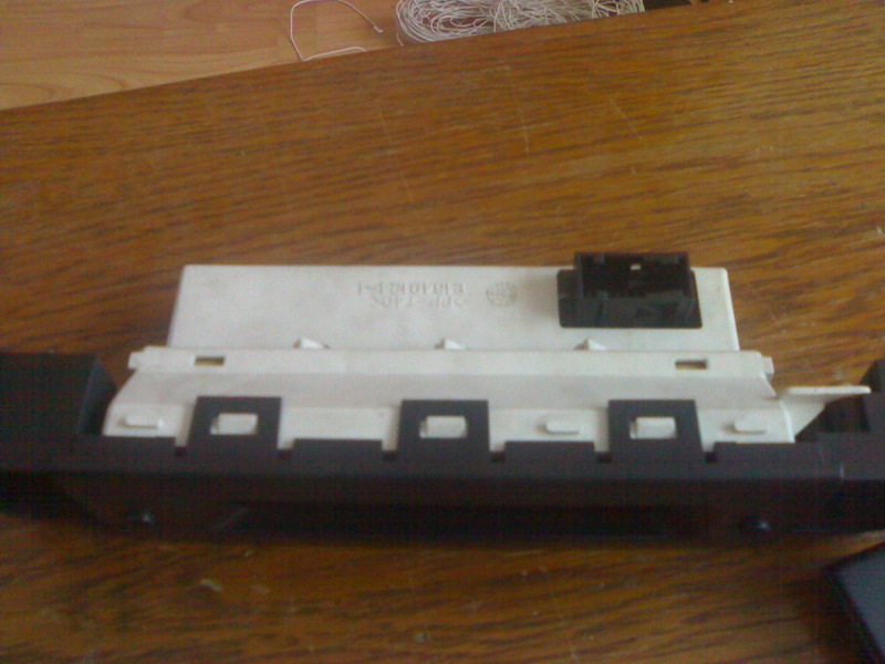

            • Display 3 linii
              Salutare lume! Am un display cu 3 linii de la un 406. L-am luat sa-l montez la al meu 206 pentru computerul de bord. Insa tocmai cand ma chinuiam sa fac micile adaptari, si ma gandeam ca mai bine o las balta, am gasit chiar unul de 206 (super ocazie, super oferta, super limitata - am aflat ca s-a rasturnat unul printr-o localitate apropiata si am dat fuga, am vazut ca are si l-am facut repede pe nenea care inca nu-si revenise dupa tumbe si acrobatii - nu tocmai civic ceea ce am facut, dar merge...). Asa ca cel de 406 il dau. Se potriveste la mufa, este impecabil ca aspect si functionalitate. Cu mici adaptari la carcasa, il pui intr-un 206 si vine perfect (va spun eu si cum). Asa ca daca sunteti interesati de display pentru computer... va pot ajuta daca sunteti dispusi sa faceti si mici modificari. Dupa cum stiti si voi, unul de 206 cu 3 linii se gaseste foarte foarte greu si este si scump.

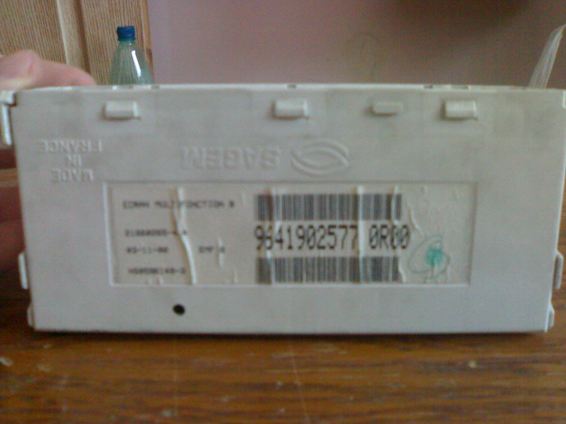

                        • Cu blocul nu am facut altfel. Butonul lui nenea acrobatu' era zob, adik tot blocul. Asa ca am folosit un bat. Pentru display-ul de 406, dati si voi niste preturi si discutam. Eu pe el am dat cam multicel, dar nu am pretentia sa-mi iau banii aia inapoi. Asa ca... va las pe voi sa ofertati.
                          Fac mentiunile ca acel capac negru se poate taia foarte frumos sa vina perfect in lungime la 206 (lungimea lui ar trebui sa fie exact cat in poza 2, fara capecele), carcasa alba (propriu-zisa) exceptand urechile acelea are exact lungimea, latimea, inaltimea celei de la 206, deci adaptarile nu sunt greu de facut, trebuie doar putina atentie.
