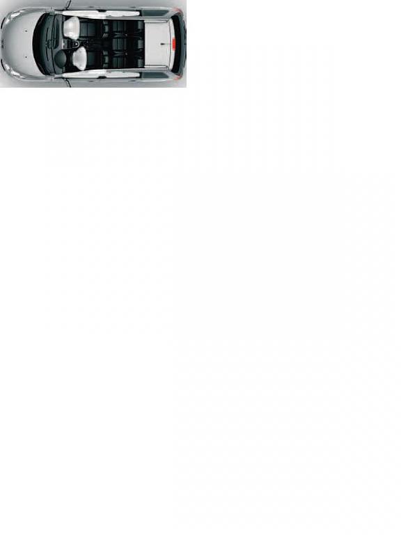

                      Brosura de pe site-ul oficial spune ca SW-ul are 6 airbaguri. Nici nu am auzit ca 307-le sa aibe mai mult de 6. Ai in volan si in bord, deci 2, ai in stalpi, in dreptul capului, deci inca 2 (care se extind si in spate) si mai ai in scaunele fata, respectiv pt sofer in partea stanga si pt pasager in dreapta, deci inca 2. In total 6. 307-le nu are airbag pt genunchi nici pentru sofer si nici pentru pasager.
                      Ai imaginea in attach.
                      6 airbag-uri
                      Pentru a vå oferi protec†ie optimå, noul 307 SW
                      este echipat cu ßase airbag-uri distribuite în
                      compartimentul pasagerilor dupå cum urmeazå:
                      douå airbag-uri adaptative în fa†å, pentru ßofer ßi
                      pasagerul din dreapta, douå airbag-uri laterale
                      care asigurå o mai bunå protec†ie în cazul
                      loviturilor laterale ßi douå airbag-uri perdea aflate
                      deasupra geamurilor laterale, pentru protec†ia
                      capului ßi gâtului.
                      Citat din brosura pt 307 Sw de pe www.peugeot.com.ro
