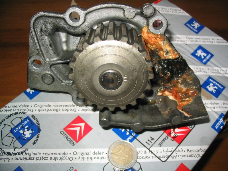

    • Eu cred ca merita sa inlocuiesti pompa pe la al doilea schimb de distributie, e clar ca au pus pompa originala astia cand au facut motorul si iti iei o pompa originala si tu, si tot asa. Exista riscul sa pice si pompa noua si atunci cat te incalzeste garantia???

          Hmmm....si daca acea pompa veche nu rezista la inca o curea noua,incepe sa piarda antigel,in conditii de trafic intens in plina zi nu mai privesti atent bordul,motorul se supraincalzeste...se arde garnitura de chiulasa.Sau in caz fericit realizezi ca pierde antigel si o schimbi,platind echivalentul manoperei schimbarii de distributie?
          As vrea sa stiu unde este castigul lasand pompa veche?
          Saptamanal schimb 2-3 distributii si inca n-am gasit pompe de apa ce sa nu aiba mici pierderi .Azi un Golf 1.9 TDI 2006,97 k km,avea vasul de expansiune gol;pompa de apa pierdea antigel.
          Cine se zgarceste la 100-150 ROn pentru o pompa,va plati mult mai mult ulterior,cu tot deranjul ce il atrage.

                              • uite asa poate ajunge o pompa de apa la 120 de mii km (
