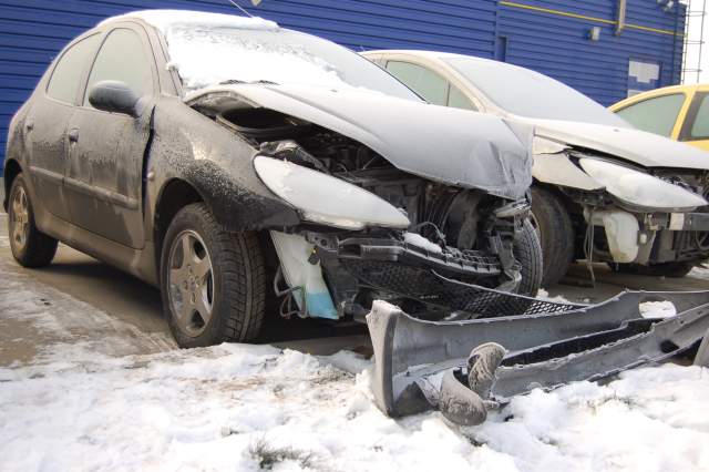

    inainte de sarbatori (pe 12 decembrie mai exact) am avut nesansa de a-mi intersecta drumul cu un bezmetic (ulterior am aflat ca era si baut) care m-a acrosat frontal din partea stinga si mi-a facut masina... nu stiu cum sa zic. bucati? varza? terci? ma rog, se vede in poze.
    intre timp am avut ragazul sa ma mai domolesc (masina e fabricata in aprilie 2007 si are aproape 9000 km la bord), acum astept sa imi vina rindul la reparatii (eurial militari, unde e programata pt 6 februarie). in urma nenumaratelor discutii (pe tema masinilor accidentate si a avariilor suferite) pe care le-am purtat in tot acest rastimp de aproape o luna, am ajuns sa am mari indoieli legate de faptul ca masina va putea fi readusa la starea initiala - altfel spus, ca directia nu va fi afectata permanent, ca structura va fi la fel de "reliable" ca atunci cind era noua. la constatarea daunelor (in service) au spus ca lonjeronul din partea stinga trebuie inlocuit (nici nu stiam ca lonjeroanele se pot inlocui), iar cel din dreapta are numai capatul deformat. in rest, din fericire (exista parti bune in orice nenorocire se pare) stilpii sau pavilionul sint intacte. restul pieselor (care se vede in ce hal sint) se pot inlocui fara probleme, stiu, insa ceea ce incerc sa obtin e un raspuns la intrebarea: masina poate fi readusa in parametrii initiali? cei de la eurial m-au asigurat ca da, eu insa am indoieli. habar nu am, poate mai e cineva care a trecut printr-o situatie similara si imi poate spune cite ceva...

    Reparabila in bune conditiuni.
    Mai exacta ar fi evaluarea la urcarea pe elevator
    afectat pare sa fie doar sasiul superior stanga (roata pare intacta),traversele fata,radiator,bara,faruri,probabil suport superior cutie si ...alte fleacuri din zona afectata tocmai bune sa incarce nota de plata la asigurari.
    Daca meseriasii sunt ok, si masina va fi la fel.
      well, un raspuns incurajator. in masura in care meseriasii de la eurial militari sint ok, pot sa stau si eu linistit (cel putin teoretic exista sanse ca masina sa fie ca inainte).
      constatarea (fara ridicarea pe elevator) coincide cu cea facuta de tine din poze. surprizele se vor lasa descoperite abia cind ii va veni rindul la reparatii.

        A mea am urcat-o pe elevator si pe dedesupt e perfecta. Nu are nimic indoit, sau care sa se vada lovit. Si cu toate astea trage putin stanga si roade cauciucurile pe interior. Totusi asta din poza pare lovita mai putin. Oricum...o masina lovita de genul asta ramane lovita...
        206 2.0 HDI 90CP
          Depinde f. mult cum se umblă la ea. Şi a mea a fost lovită lateral din stānga. Fix īn cabină. Şi nu roade neuniform şi nici nu mai trage stānga după ce m-am ocupat de pneuri. Astă fără să i se fi făcut vreodată geometria de la accident, īn 2001.
            Ai dreptate. Una e sa fie facuta in reprezentanta cu piese noi, si alta e intr-un atelier in spatele blocului cu piese de la dezmembrari si cu galeata de chit...
            @Edv - stai linistit, nu e asa de tare lovita. E normal sa arate sifonata, pt ca astfel absoarbe din forta impactului. Atata timp cat nu e afectata structura de rezistenta si geometria, totul se poate repara.

                nu trebuie sa te sperii.... lonjeroanele se pot schimba fara prbleme ,iar directia se poate remedia si mai bine ... singura problema va fi calculatorul si airbag-urile...... sa i mare grija cine ti le va monta ..
                  ok, m-am mai linistit in urma raspunsurilor voastre, inseamna ca intr-adevar sint sanse ca masina sa ramina fara sechele de pe urma impactului (o buna parte din cunoscuti ma sfatuiau sa insist pt dauna totala si deci schimbarea masinii, deoarece "daca sasiul a fost afectat, cit de putin, e iremediabil" - asta suna cel putin ingrijorator, ca ma exprim eufemistic).
