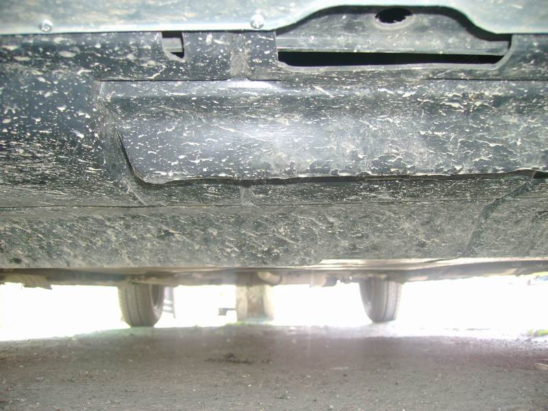

                              • Acesta este un scut de plastic,care costa 100 Ron!
