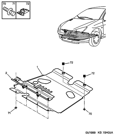

                        • coduri scut metalic
                          Cu ajutorul unui amic (mulţam Victor) am gasit pe public.servicebox.peugeot.com codul scutului asta metalic. Nu pot pune direct link-ul paginii, ca trebuie sa va autentificati. Pagina are o imagine si tabelul cu detalii.
                          Dupa cum se observa, mjustin are dreptate, exista o traversa de care este prins scutul, prin acele 4 piulite.
                          Nu reiese din imagine daca aceasta traversa se sudeaza, sau se prinde cumva? Parca radiatorul sta (deja) pe o traversa...
                          • La mine nu au sudat, au folosit autoperforante. Aveti grija sa luati si acele piulite #72.
