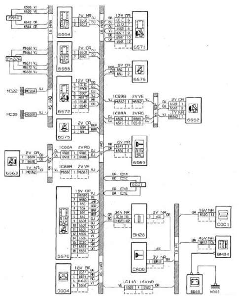

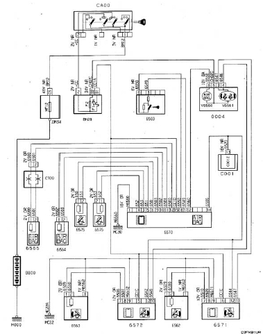

    • Postez aici, poate ma ajuta cineva cu o schema de conectare a airbag-urilor din scaune la 206? din mocheta imi ies 3 fire (unul verde si doua identice: portocaliu cu galben), iar din scaun imi coboara alte 3 culori: verde, maro si albastru. n-am mufe, trebuie sa fac conexiuni directe, cu lipitura. stiu sigur ca verde cuplez cu verde, dar imi raman cele 2 fire identice portocaliu/galben ce trebuie cuplate cu maro si albastru....
      • Trimite-mi VIN-ul masinii sa caut dupa scheme. Cu airbag-urile nu prea merge pe incercate.
        • Schema Airbag lateral pt RPO 8984
          Pentru masina cu RPO 8984 ai cateva scheme de conexiune a airbagurilor laterale. Am vrut sa pun inca doua mai detaliate insa nu-mi mai accepta forumul. Am ajuns la limita permisa. Ti le pot trimite prin email.
