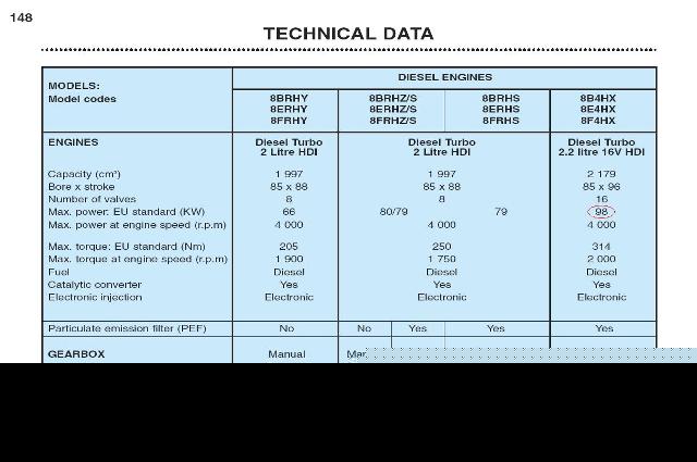

        2,2 HDi 133CP are, ai dreptate Dodoloi

              Eduard, ai si tu drepatate dar si antevorbitorii tai au dreptate.
              - modelul prezentat de tine echipeaza 406-le coupe si intradevar are 136 bhp
              - insa, modelul de 2.2 hdi care echipeaza modelul limuzina are 133 bhp
              Uite si dovada:
                te cred.
                Da-mi insa voie sa ma indoiesc ca un producator de motoare ar face 2 motoare 99% identice, insa cu 3CP diferenta intre ele.
                Concluzia mea ar fi ca vom gasi pe net si prin documentatie cum ba ca ar avea 133, ba 136, si nu cred ca ma contrazice nimeni cand zic ca vorbim de unul si acelasi motor.

                        Iar cel de 2.2 si eu stiam ca are 136 de cai dar aveti dreptate in manual scrie 133 si m-am uitat si pe elitecat.cz si scrie 133 si la coupe si la sedan...
