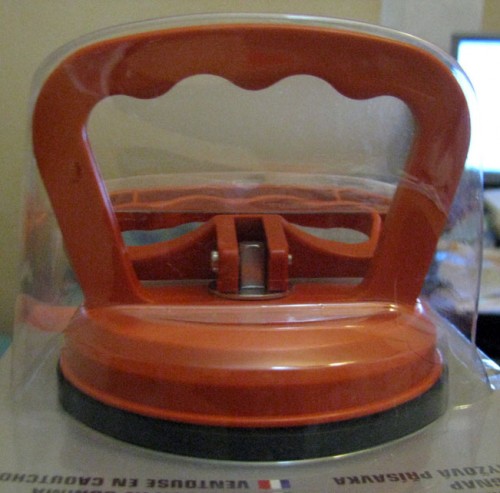

Am studiat problema acestor ventuze care sint prezentate in fals ca fiind pentru indreptet tabla. Ele sint de fapt pentru transportetul geamurilor si perbrizelor.Originally posted by daniel_lucian View PostSunt ventuze si nimic altceva, dar cu un sistem pe prindere mai special. Uita-te la pozele atasate.
Ventuzele prezentate de LittleG sint pentru tabla dar nu se cunoaste eficienta lor.
In concluzie, ventuzele pneumatice profesionale sint solutia ideala.
