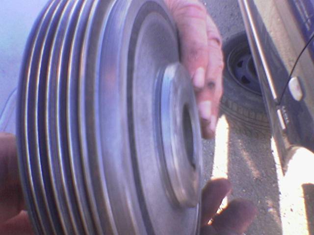

Eu am folosit o fulie de peugeot model mai vechi,avea o diferenta in sensul ca partea care venea spre pinion era ceva mai mica,am incarcat-o cu o flansa si apoi am luat-o la strung(acea fulie avea o insertie circulara de cauciuc),am schimbat si intinzatorul
Alaturat pun si niste poze cu acea fulie
