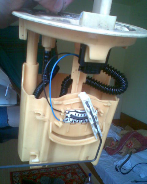

De unde poate aparea spanul,la mine e numai in filtrul de motorina,si banuiesc ca ar trebui sa vina din rezervor,din cand in cand masina da in nas,apare antipolution fault si nu se mai tureaza peste 2000 rot,opresc motorul,apas de vre-o 10 ori pe pompita de amorsare dupa care nu mai am treaba un timp,am zis ca poate e de vina pompa din rezervor si nu mai impinge motorina la motor,am luat una identica si surpriza,nici una dintre cele doua nu sunt alimentate la curent,mufa ce intra in ele are 4 fire dar in interior nu se continua decat daua care merg la plutitor,curios este cum impinge motorina spre pompa de injectie,sau aceasta si-o trage singura din rezervor?
Cred ca am raspunsul pentru pilitura dupa ce am dat mai multe telefoane,majoritatea mi-au zis ca e produsa de pompa de injectie,e trimisa in rezervor,dupa care e trasa din nou in filtrul de motorina,concluzia-pompa de injectie noua sau sh dar buna,poate cineva sa isi de-a cu parerea cam cat ar fi amenda in ambele cazuri?Last edited by Pytyyk; 07-08-2009, 04:22 PM.sigpic
La mine injectia e siemens,pompa din rezervor nu are motoras,am luat o pompa de pe un 307,tot cu injectie siemens si la fel fara motoras,din instalatia electrica a ambelor masini,mufa ce se conecteaza la pompa are 4 fire din care doar doua au continuitate in partea cealalta si care au treaba doar cu plutitorul,azi am mers toata ziua cu mufa scoasa si masina a mers ok,in afara de faptul ca imi palpaia becul din bord de la motorina.E posibil ca injectia bosch si fie diferita.Si spanul e produs de pompa de inalte,probabil de la motorasul care trage motorina din rezervor,am dat jos rezervorul,l-am spalat,am curatat toate conductele posibile,am schimbat filtrul de motorina,c sa nu mai fie urma de span,iar acum cand am ajuns acasa,am scos din nou filtrul de motorina si surpriza,acolo tot se aduna span.Azi nu mi-a mai dat masina in nas probabil ca am pus filtrul nou si nu mai era imbacsit.Intrebarea e ce anume din pompa de injectie produce span,a desfacut cineva asa ceva,sincer mie imi e can frica sa o desfac sa vad cauza,sa nu sara cine stie ce chestii de prin ea si sa nu le mai pot pune la locsigpic

pune te rog o poza,sper sa nu ma pedepsesca cel de sus,dar azi am dat din nou rezervorul jos si toata tubulatura,mai putin injectoarele,am curatat tot,am schimbat din nou filtrul de motorina,si vad ca merge ok,dar poate pana deseara,tot un coleg de pe forum ma sfatuit sa bag ulei T2 inrezervor,200 ml la 40 de litrti de motorina ,sa isi fac si pompa de injectie ungerea cum trebuie,din cauza ca si motorina de la noi e din ce in ce mai lipsita de aditivisigpic
