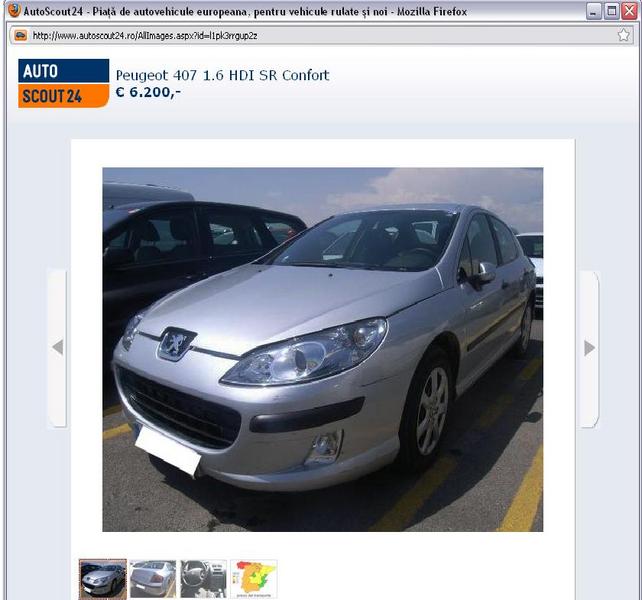

  • vreau sa cumpar peugeout 407 1.6 HDi 110 cp. am mare nevoie de ajutorul vostru Si ceva sfaturi
    Eu nu am avut niciodata o masina . de condus am condus destule, dar a mea personala nu. vreau acuma sa imi cumpar un peugeot 407 din spania.anul fabricatiei e 2005 . masina are 129.000 km cica, inca nu am vazuto, dar probabil peste cateva zile o voi vedea.

                • Pretul e in poza,6200 de euro.In ce hal se poate devaloriza un 407...are aproape acelasi pret cu un clio.
                  Oricum citeste http://www.peugeotclubromania.ro/for...ead.php?t=8995 si http://www.peugeotclubromania.ro/for...read.php?t=770 . Nu nevoie sa citesti tot pt ca ar fi prea mult dar ca o concluzie ,cauta un 1.8 E sau 2.0 E si nu o sa mai ai atatea probleme ca in combinatia 407sh+1.6 HDI+FAP+volanta dubla,combinatie care cel mai probabil o sa iti consume toate resursele nervoase/financiare.
