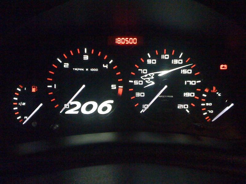

Schimbat lumini la 206
Mi-am facut schimbarea de lumini la bordul pug-ului meu, o combinatie de rosu si alb + ceasuri custom
Din pacate(nu si pentru mine) 206 la controlul climei are o folie portocalie, si plastic turnat portocaliu, deci singurile culori care se pot scoate de acolo sunt rosu sau...portocaliu. Eu am vrut rosu si a iesit foarte bine
La bord am Schimbat toate ledurile albe, mai putin cele de la afisazul micut cu km unde sunt rosii
In plus, am facut un model de ceasuri la care am schimbat: caractere, liniutele, am adaugat elemente si am mutat elemente, turometrul de la rp/min x 100 a ajuns la rpm x 1000...etc...

LE: in poze, se vede putin portocaliu la clima si afisajul de pe consola dar asta e din cauza aparatului, va garantez ca e rosu rosu acolo
