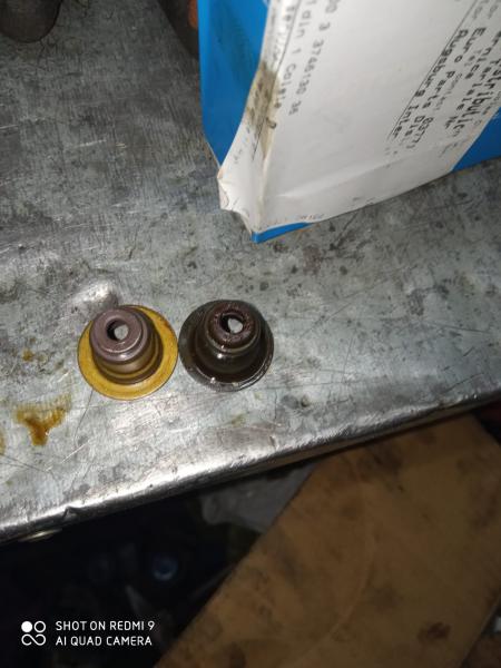

    Daca motorul are compresie OK, deci daca nu avem pierderi de putere, fum alb-albastrui la esapament si nici nu apar pete mari sw ulei sub masina problema este de la simeringurile supapelor.
    Schimbul de simeringuri l-am facut cu 700 de RON la Florin, mecanicul din Chitila experimentat pe motoare de BMW. El are calele necesare pentru aceasta manopera (cale speciale pentru diverse motoare BMW) si poate realiza operatiunea fara demontarea chiuloasei. Niciun service din Bucuresti nu a avut aceste cale, toti se ofereau sa-mi demonteze chiuloasa si manopera sarea de 5000 de RON.
    Masina mea consuma cam 1 litru de ulei la 1000km si avea cam 150k km.
