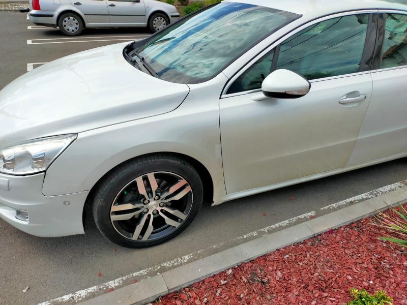

    am mai folosit in oras vreo saptamana sa vedem ca totul e ok inainte de drum. n-au fost probleme. insa cand am pornit la drum, dupa ca. 150km dupa Cluj, simteam ca parca parca frana aluneca, nu e atat de bun ca dinainte. am oprit la un lidl sa mergem la baie, si cand am coborat din masina, partea de la sofer era plin plin de ulei si era un miros tare de ulei. verific roata fata, era plin de ulei si acolo, picura destul de tare. ridic capota, plin de ulei si acolo paretea de la sofer, cutia de viteze plin de ulei. era sambata, caut in service local, ma duc pana acolo, metionez ca masina mergea bine, nici o eroare, nimic. acolo batranul pune pe rampa, vede si el ulei peste tot, zice ca vine din cutia de viteze, dar nu are ce sa faca acuma, probabil are legatura cu schimbatul de ambreiaj. sa punem pe un trailer si sa mergem acasa. zic okay, hai sa nu mai facem situatia si mai rea, facem rost de un trailer mergem pana acasa. luni sun la service, aduc masina sa se uita ce era.

    Atasez si cateva poze. Parca cei de service nu vrea sa ne zica adevarul. Nu am probleme daca s-a gresit, toti suntem oameni, numai sa aiba responsabilitate.
